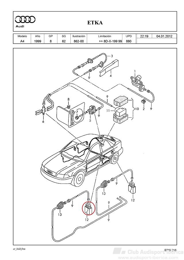

Cierre Centralizado ¿Problema con actuador puerta?
mikela4 responde a Ferx de discusión en Audi A4 B5 (1995-2001)
Si esta mal un solo tubo,de una sola puerta,las demas puertas se pueden cerrar. Aqui tienes el esquema del circuito de tubos del cierre centralizado,del ETKA : No se si el actuador (el que esta marcado en rojo)puede tener suciedad dentro,pero todo es posible.Abrelo y intenta limpiarlo.Yo creo que es muy raro que el tubito se desenchufe asi de por si donde te lo he indicado anteriormente,pero como se han visto cosas mucho mas raras...De todas maneras,puedes intentar hacer otra cosa : como entiendo que no tienes mando y abres con la llave,pide a alguien que cierre y abra el coche desde puerta del conductor tanto como la del copi,mientras tu te pones atras con los manguitos desenchufados de la bomba.Comprueba que sale/entra aire desde el bombin del cierre mientras el otro le da a las cerraduras,no se si me explico.De esta manera estaras seguro que el bombin funciona y te manda aire por el circuito.A partir de ahi,puedes ir comprobando los manguitos. Tambien puede ser Un saludo! P.D. Ruego al que sepa como postear bien una imagen del ETKA que me lo diga,por favor ! Es que para sacar la imagen de arriba,tuve que dar "imprimir",guardar,luego editar con paint,reducir tamaño...jod**,es un lio Si hay una manera mas sencilla,decidmelo por favor! -
No te extrañe que sea el actuador de la puerta del conductor.Lo que mas raro me parece,es que soplas y se cierran las puertas traseras...no se como debe estar el circuito de aire de la bomba,pero de lo que yo sepa,al soplar deberian abrirse las puertas,no cerrar. Si dices que la bomba del cierre esta bien,lo que haria yo,seria desenchufar el tubito del actuador de la puerta del conductor y intentar de soplar/chupar directamente al actuador a ver que hace...Si actua bien,sera de que el tubito de aire de la dicha puerta se salio de su empalme a la base del pilar (alli,al lado del abre-capot del motor,debajo de la tapa de plastico donde tienes varios enchufes mas).Puede ser esto,es una opinion. Un saludo! -
