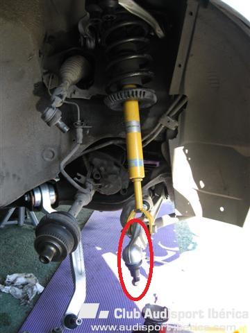

Ruido "extraño" al girar el volante en maniobras
mikela4 responde a Psycop de discusión en Audi A4 B5 (1995-2001)
Igual no es lo que me paso a mi hace unos años en el otro b5,pero el ruido era absolutamente igual.Lo que le cambié fue esto,lo marcado en rojo: Y era el de izquierda.No quiero decir que es lo mismo que tengas tu,pero me suena muuucho.. Prueba otra cosa : levanta el coche con el gato de ambos lados delanteros,pon el freno de mano,arranca el motor un momento para que no fuerzes la direccion y gira a un lado y al otro.Sigue haciendo el mismo ruido?Yo creo que no lo va a hacer...Espero equivocarme,pero sea una cosa u otra,sacaras algun billete... Un saludo! -
Estoy contigo Romulo,una buena limpieza de la zona te edifica en que si es o no la cremallera la culpable.Pero cuenta que el liquido baja de nivel por cualquier sitio por donde el sistema pierda.Ahora si,lo que dices tu,si despues del lavado el nivel del liquido baja y notara que se ha vuelto a mojar el guardapolvos,pues no hay otra... Un saludo!
Pues,suerte,entonces.Ya nos contaras ! Un saludo! P.D. Procura de dejarlos bien bien limpios,quitagrasas y disolvente a ver si de esta manera solo te hacen un control visual,le dices al tio : mira,he cambiado todo!
