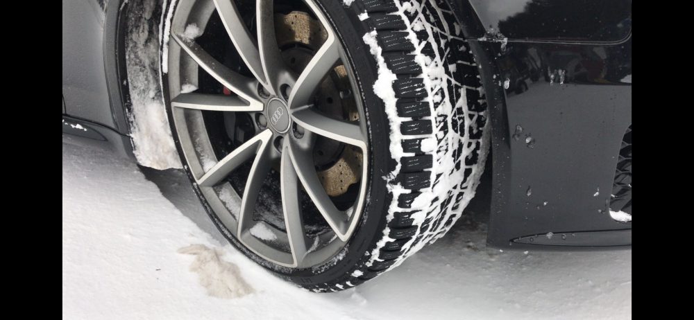

aqui un pequeño video, aunque no se aprecie mucho el desnivel es bastante grande, claro esta todo esto sin cadenas pero con neumaticos de nieve

Como bien ha dicho el compañero, unos buenos neumaticos de invierno y nuestra traccion quattro y a funcionar
Tranquilo no pasa nada!! Y a tu respuesta de si llevo cadenas es no, no llevo por que no las necesita! Como has podido ver y otra razon es por que en un rs4 no caben, no hay espacio entre el neumatico y el paso de rueda.
