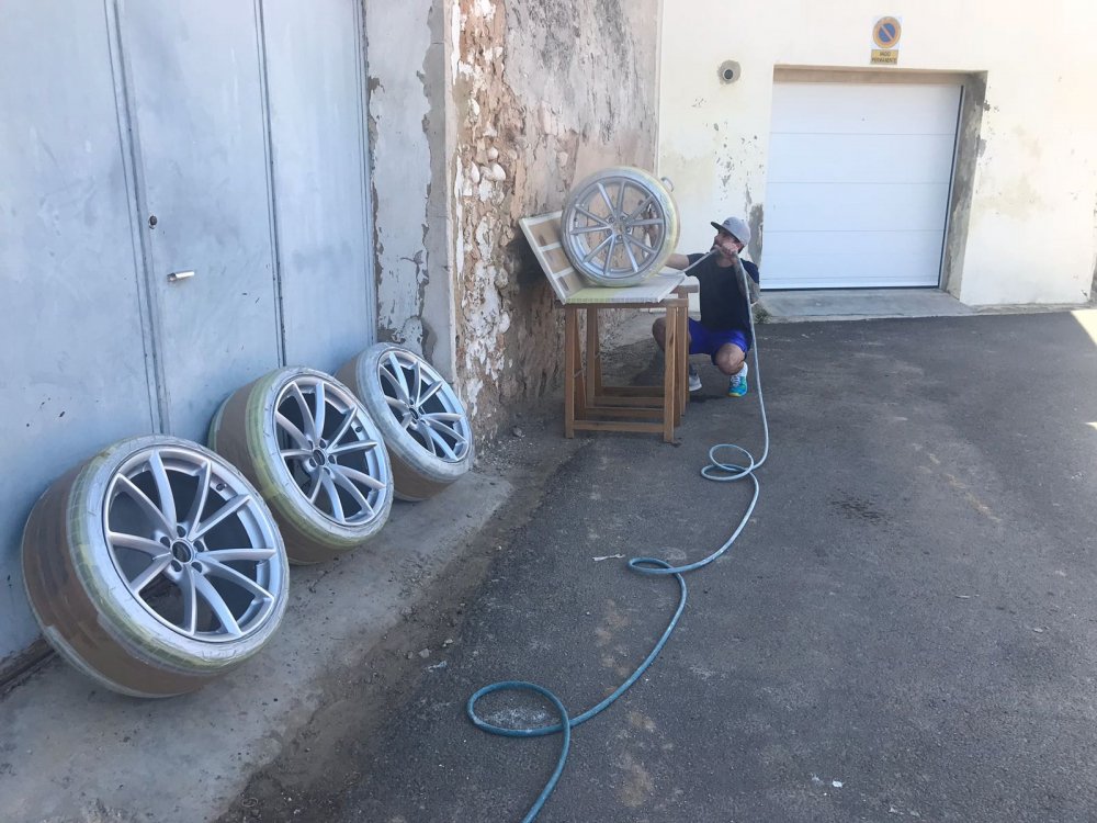

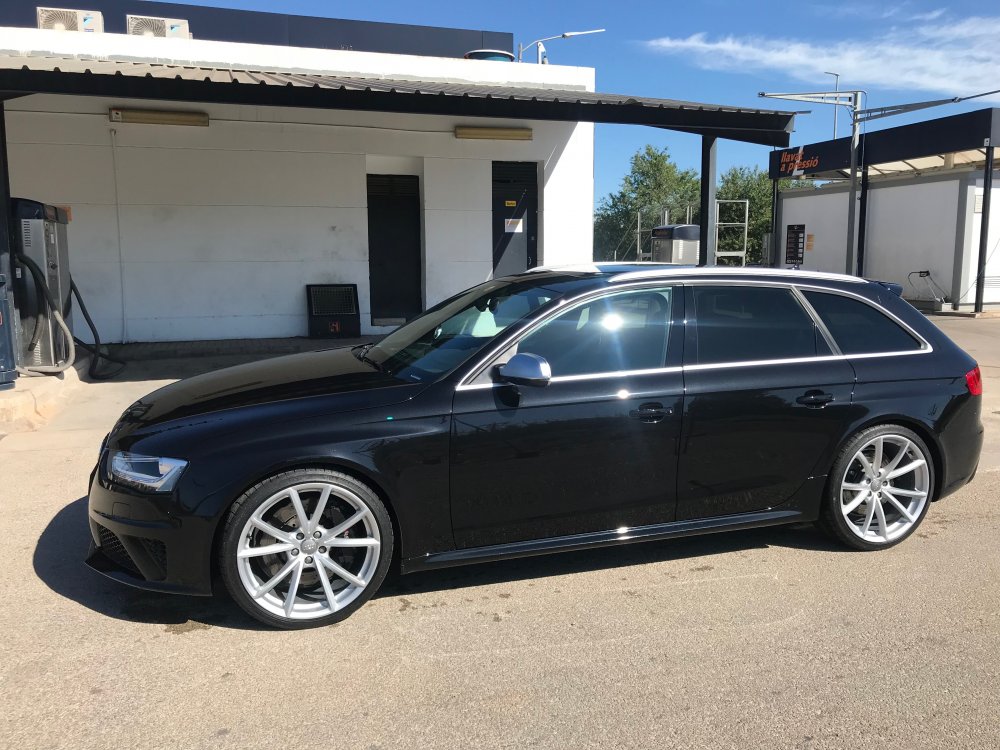

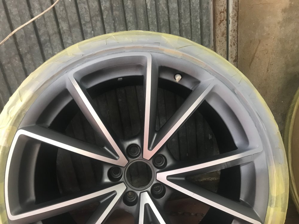

Pues por si a alguien le interesa pongo aquí unas fotos de un pequeño brico que le acabo de hacer al coche. Como digo en el titulo es pintar llantas del coche. Los pasos que he seguido son: desmontaje de las ruedas lavado y desengrasado de las llantas enmascarado de neumático con cinta de carrocero (recomiendo si se dispone de tiempo desmontar neumáticos) masillado de imperfecciones (con masilla de carrecero) lijar masilla con (240 de grano) e imprimar lijar la imprimación mas llanta entera con (400) pintar con el color L1h7 pintar con barniz (satinado en mi caso).

Muchas gracias a todos, la verdad que para los gustos estan los colores jejej, en mi circulo de amistades tenemos ahora un tema de que hablar, unos que mejor ahora, otros que mejor originales. La verdad que yo no tengo ninguna preferencia, solo que las he pintado para reparar los bordillazos que tenian, y de sabios es que una vez metes masilla (por poca que sea) adios pulido!! A si que no me quedaba otra que elegir un color, y para mi no hay otro mejor que el aluminio cepillado(en esta ocasion, por que no sera la ultima vez que las pinte)

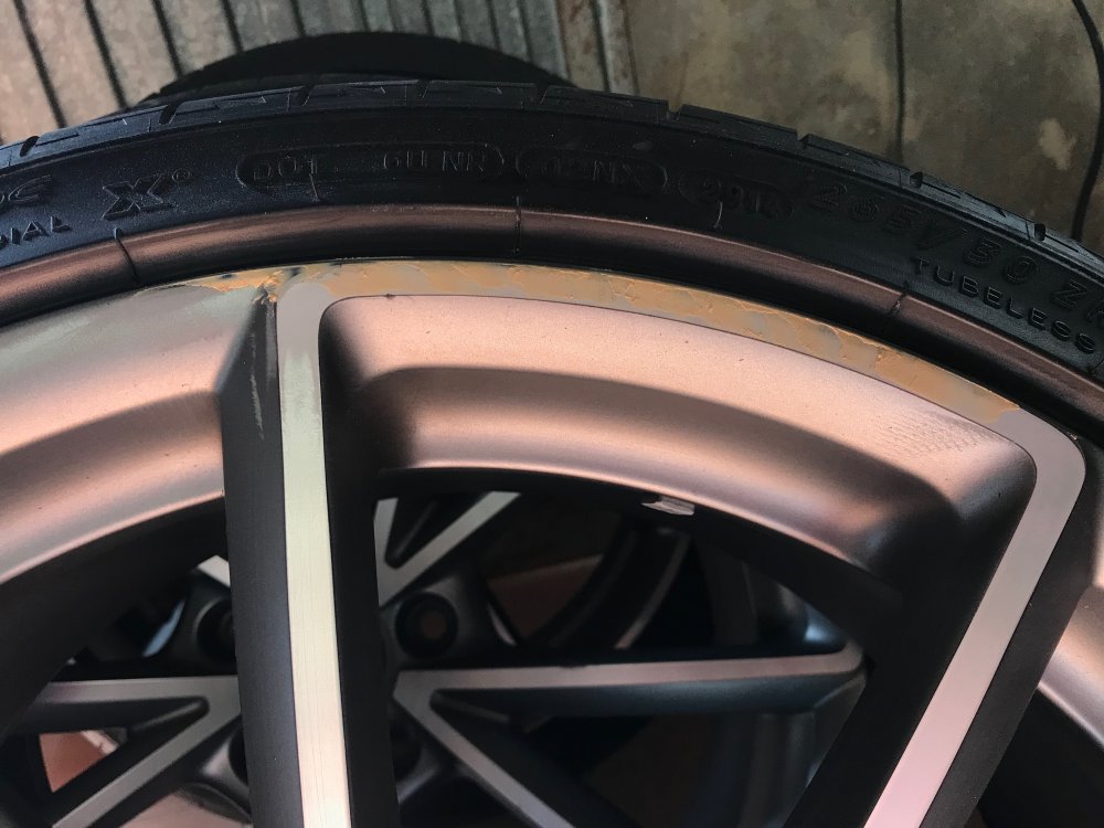

buenas tardes, pues quiero aprovechar que pronto estaré de vacaciones para pintar las llantas del coche que tienen alguna rascada que otra, la cuestión es que me gustaría el mismo color que los retrovisores que son aluminio cepillado, y creo que esta foto que os pongo puede ser un color mas que aproximado a mi parecer. la pregunta es; alguien sabe que referencia de color es? Gracias de antemano.
