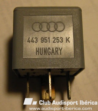

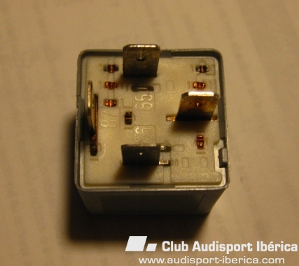

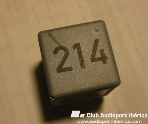

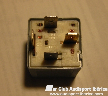

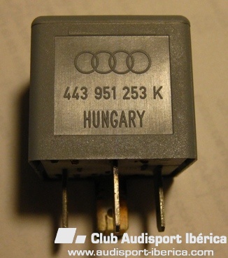

Problemas suspension ayuda urgente

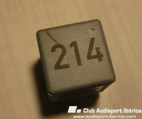

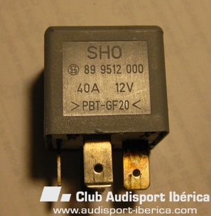

Jktm responde a lupi69 de discusión en Audi A6 / Allroad C5 (1997-2004)
Hola, te mando las fotos del relé. Por si te sirve de algo. A mí se me encendieron las tres luces (suspensión,ABS,ESP) y era el sensor de temperatura del motor (G62). -

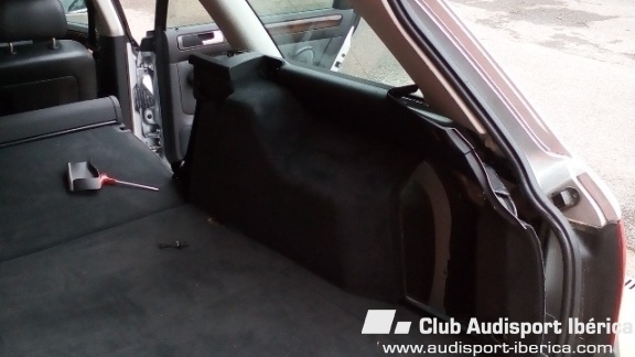

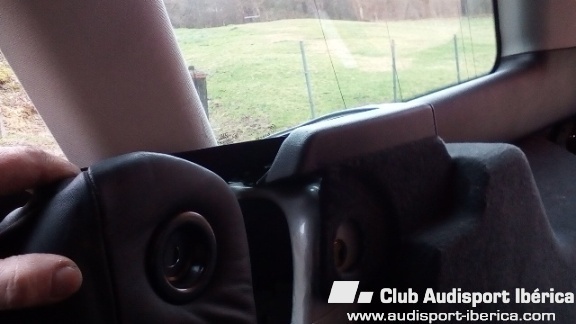

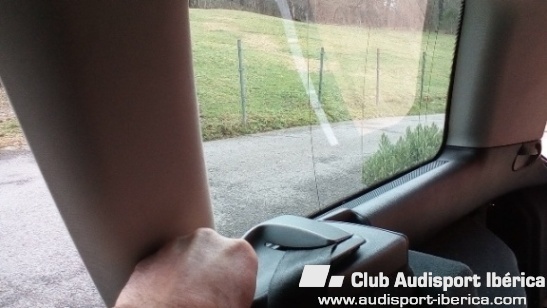

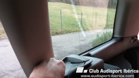

Chirrido de goma parte trasera derecha
Jktm responde a erider de discusión en Audi A6 / Allroad C5 (1997-2004)
9.- Sólo falta tirar fuerte para soltar las grapas (muy fácil será que rompa alguna). Para montar, todo al revés. Encajar las grapas es batante chungo, yo les pongo un pelín de grasa blanca o cualquier aceite para facilitar el trabajo. Todo esto lo hice para cambiar el altavoz al subwoofer que rascaba como un demonio. Suerte!!. -

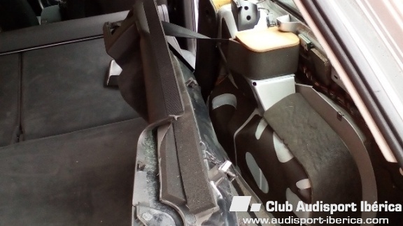

7.- Ya sale la pieza lateral, con cuidado porque tiene cables del airbag (y ahora tengo dudas de si tiene otro tornillo por abajo). 8.- Ahora está todo despejado de tornillos. -

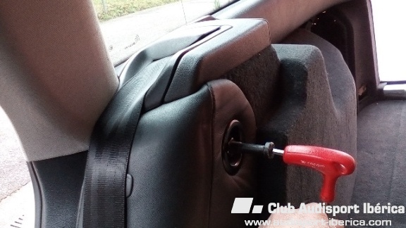

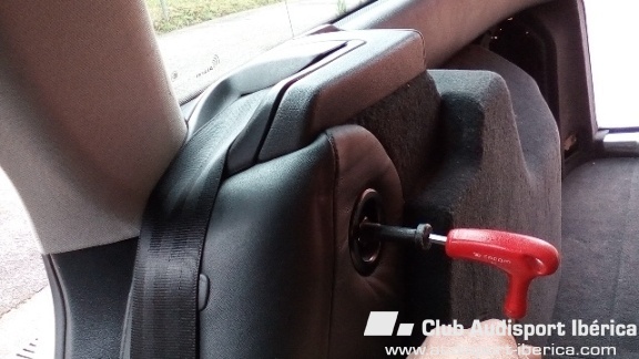

5.- Ahora un tornillo allen grande para el espárrago que sujeta el respaldo. Tiene una tuerca que hay que mover, luego al montar, si el respaldo no encaja bien. 6.- La pieza con la ranura del cinturón sale a mano. -

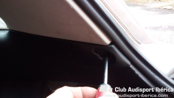

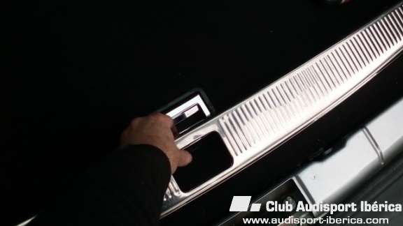

3.- Quitar el tornillo en el alojamiento de la cortinilla. 4.- Otro más después de quitar la caja de la cortinilla -

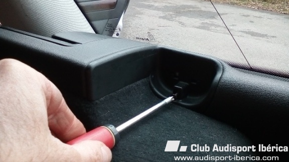

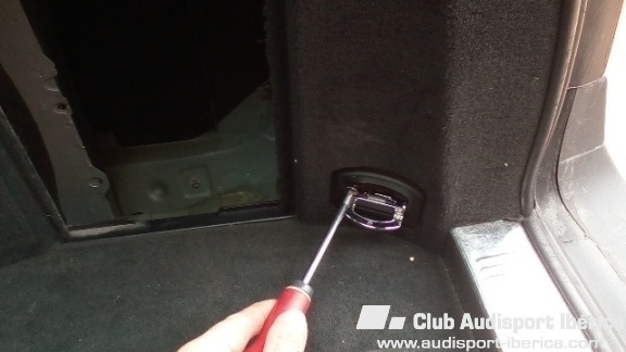

1.- Quitar el enganche para la red (tornillos philips PH2). 2.- El protector inferior de acero inoxidable (Torx T25). -

Ya nose por que falla la suspensión
Jktm responde a Xisspy de discusión en Audi A6 / Allroad C5 (1997-2004)
Se me ocurre otra posibilidad, muy barata de solucionar. Antes de comprar el compresor prueba a cambiar sólo el relé. Si se ha estropeado y han quedado los contactos pegados le va a estar dando corriente constantemente hasta que corta por temperatura. El relé te va a costar 5€, no 400. No es muy probable pero por probar no pierdes nada. El relé se encuentra debajo del volante, retirando la tapa de plástico. Suerte. -

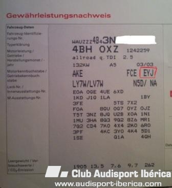

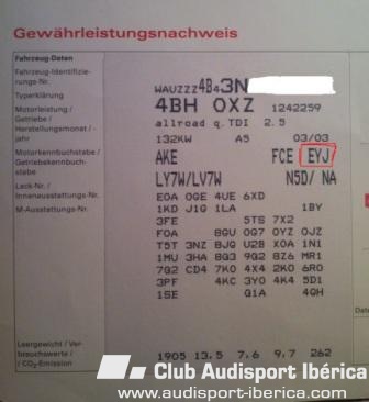

Audi a6 2.8 quattro, Que caja llevo?
Jktm responde a chris27 de discusión en Audi A6 / Allroad C5 (1997-2004)

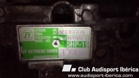

Hola chris27, para saber el tipo cambio tienes dos opciones. La primera buscar en la hoja de datos que estará en la documentación y también pegada en el hueco de la rueda de repuesto. Las letras recuadradas en rojo es el tipo de cambio. Si no dispones de esa hoja entonces hay que buscar por debajo esta placa: seguramente estará muy sucia y no se verá. Se encuentra en la parte delantera de la caja, junto al motor. En cuanto a la sensación de patinamiento es normal, lleva un tiempo que te acostumbres al funcionamiento. Para saber si patina más de lo normal comprueba que, tanto en segunda como en tercera, aproximadamente a los 35 Km/h, se bloquea el convertidor y ya no debería patinar. Un saludo. -
