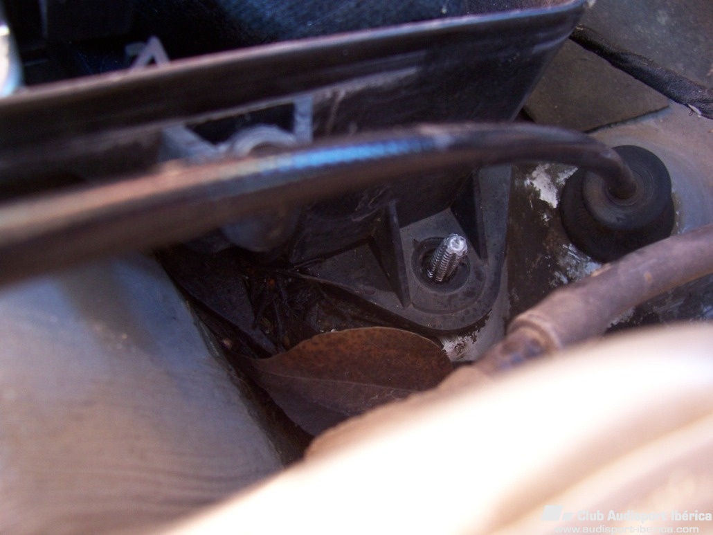

Mira también el compresor. Va colocado en tres espárragos, suspendido pero sujeto con muelles y gomas, puede hacer ese ruido de cama vieja. -

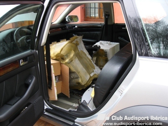

O*ooostia macho, lo tienes ahora así?. Ponte a achicar como loco, ahí debajo de la moqueta está la centralita confort.
Una idea para secar. De esta guisa en un fin de semana con el deshumidificador al máximo quitó lo gordo, seco ni de coña. Empapando previamente con trapos secos,todo lo posible, las espumas de aislamiento Al menos otra semana rodando, con el aire acondicionado de continuo. Hablo del caso peor, es decir, una piscina, sin exagerar, en los piés de cada ocupante. ... y por supuesto habiendo eliminado la vía de agua.
Hola Matilla6, por si te sirve de consuelo tuve una piscina en el lado derecho... y en el izquierdo. Después de mucho buscar, por supuesto en este foro y por todas partes, lo más probable es que fuera la caja de aguas obstruída o el desagüe del climatizador. Bueno pues después de desmontar la batería y la moqueta del lado del pasajero, la caja de aguas desaguaba bien, y la salida del climatizador estaba bién. Tengo mi teoría al respecto del problema en el lado derecho. La pieza de plástico inferior del parabrisas va colocada a presión, no lleva ningun pegamento. Si esa pieza se coloca mal o se descoloca por dilatación o por lo que sea, entra agua por el filtro de polen. Lo solucioné encajando bien esa pieza y (por si acaso) poniendo un plástico encima del filtro del habitáculo. En el lado del conductor, en la caja que protege la ECU faltaba esta tuerca. La cual presiona la caja contra la chapa con una junta de goma. Aún así le puse un sellador en todo el contorno. No debía estar muy desencaminado poque no ha vuelto a entrar ni gota. Observa bien porque la solución no puede estar muy lejos. Espero que te sirva. Saludos.
