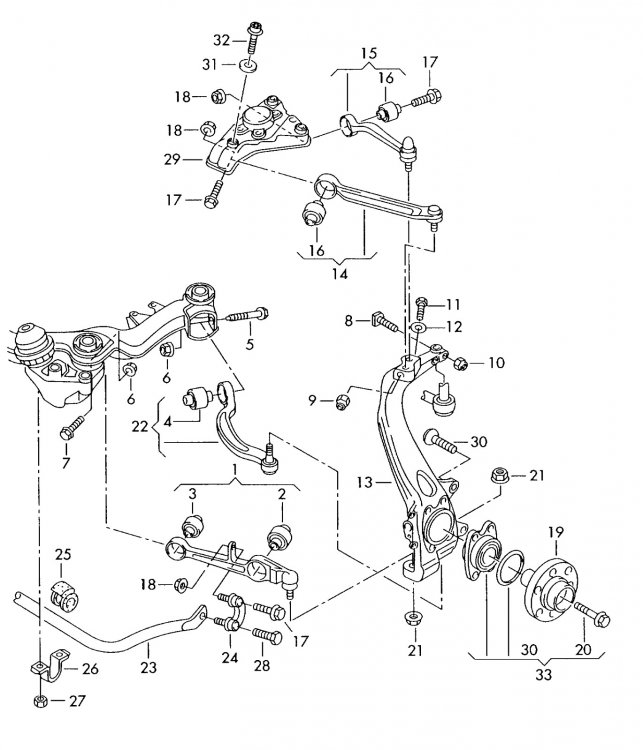

Buenas ...a mi lo hizo todo un mecánico, para cambiar los brazos superiores tuvo que soltar todo , le vi soltar el buje y también acabo sacando el amortiguador por que no podía aflojar la parte superior de los brazos, se tiro de dos y media a tres horas ... Pero solo las bieletas las cambio otra vez anterior en 5 minutos c/u , si es eso solo , no lleva nada. -

Manji tienes razón , es mejor cambiar las bieletas primero (24) ref 4E0411317E, yo anteriormente hice solo eso y me fue bien durante unos 60.000 kms . La verdad es que me parecen muy pocos kilometros para que se vuelvan a romper, pero yo paso diariamente por mas de 10 badenes. En mi caso, ademas de las bieletas, los silentblocks (16) de los cuatro brazo estaban agrietados, a simple vista no se notaba , hay que girar la dirección para verlo bien. Creo que eso es una de las cosas que miran en la itv, así que ahí os lo dirán si los ven mal , parece que es motivo de fallo. Pensamos en cambiar solo los silentblock , pero hay que usar una prensa para meterlos, así que al final me decidí por cambiar los cuatros brazos al encontrar buenos precios por la web . Cuando sacamos los brazos ademas notamos que las rotulas que van en el otro extremo del silentblock iban totalmente libres sin ninguna tensión y las nuevas eran bastante complicadas de mover con la mano. La verdad es que a mi me estaba comiendo delante un poco de rueda por fuera y con esto también quiero creer que se va a solucionar, el tiempo lo dirá. -

Uno mas ... Tras cambio brazos superiores ( 14, 15) y bieletas (24) solucionado el ruido a cama vieja en baches , badenes y carreteras en mal estado. -

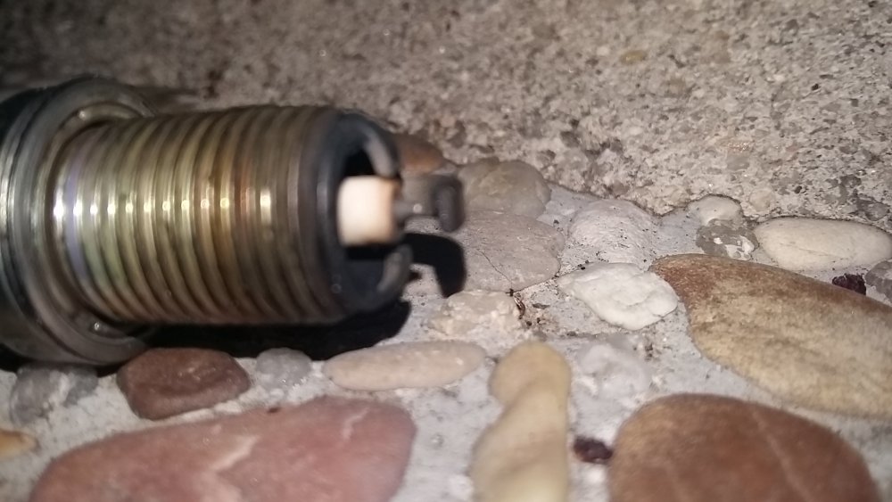

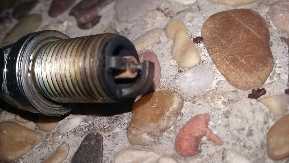

Puse también 6 NGK , el modelo para el coche es el 6840... Paso fotos de como salieron con 71.000 Km... El manual , si no me equivoco, creo que indica que se cambien con 90.000. E Es verdad que en la anterior ocasión se habían cambiado con 37.000 en el concesionario, en ese momento era coche de empresa y ahí no se escatimaba en nada.. -
