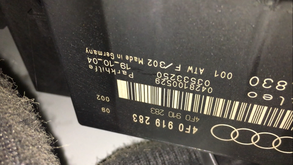

Hola de nuevo Consegui por ebay la centralita terminada en F ( 4E0 919 383 F) y la he instalado en mi audi a6 4f de principios de 2005 el cual llevaba de origen la centralita 4E0 919 383 sin letra. he de deir que mi coche va equipado con el mmi basic plus (pantalla monocromo), pues bien, viendo el siguiente post de hace 9 años de eklalj donde dice que consiguió activar el cochecito en su mmi monocromo pues me decidí a hacerlo yo tambien al ver una buena oferta de dicha centralita. pues mi gozo en un pozo ya que tras sustituir la centralita y cambiar los valores con el vag-com 0001006 por 0201006 el sistema de parking deja de funcionar, no aparece la opcion visual en el mmi y para colmo no deja regular el volumen ni la frecuencia y ni siquiera se oye al echar marcha atras. en cambio con la centralita nueva si dejo el codigo que venia por defecto, osea sin visualizacion grafica (0001006), las señales acusticas funcionan perfectamente y si puedo regular el volumen. Tambien he de decir que al conectar la centralita nueva me aparecen los siguientes codigos de error: Address 76: Park Assist Labels: 4Fx-910-283.lbl Part No SW: 4F0 910 283 F HW: 4F0 919 283 F Component: Parkhilfe 4-Kan H09 0060 Revision: 00H09000 Serial number: 06230626802481 Coding: 0011016 Shop #: WSC 131071 1023 2097151 VCID: 275A20DE9676547988-8072 4 Faults Found: 00532 - Supply Voltage B+ 002 - Lower Limit Exceeded - Intermittent Freeze Frame: Fault Status: 00100010 Fault Priority: 6 Fault Frequency: 2 Reset counter: 23 Mileage: 322399 km Time Indication: 0 Date: 2006.07.09 Time: 14:16:24 00446 - Function Limitation due to Under-Voltage 002 - Lower Limit Exceeded - Intermittent Freeze Frame: Fault Status: 00100010 Fault Priority: 6 Fault Frequency: 5 Reset counter: 23 Mileage: 322399 km Time Indication: 0 Date: 2006.06.16 Time: 11:54:25 01299 - Diagnostic Interface for Data Bus (J533) 004 - No Signal/Communication - Intermittent Freeze Frame: Fault Status: 00100010 Fault Priority: 6 Fault Frequency: 5 Reset counter: 23 Mileage: 322399 km Time Indication: 0 Date: 2006.06.16 Time: 11:54:25 01517 - Control Module for Trailer/Towing Sensor (J345) 004 - No Signal/Communication Freeze Frame: Fault Status: 01100100 Fault Priority: 4 Fault Frequency: 1 Reset counter: 103 Mileage: 322301 km Time Indication: 0 Date: 2017.10.18 Time: 22:01:18 En fin, no se si es que he hecho algo mal, mi coche es demasiado viejo y la centralita demasiado nueva o que me han vendido una centralita estropeada. Necesito vuestra ayuda por favor Un saludo
Hola a todos Tengo un A6 4F del 2005 con mmi 2g basic plus con sensores traseros de aparcamiento y leyendo en este hilo he descubierto que a los que tenemos el mmi basic monocromo tambien nos puede aparecer el grafico. Desgraciadamente creo que la centralita es demasiado vieja (adjunto foto) para soportar los graficos no obstante me gustaria que me lo confirmaseis y en tal caso que me recomendaseis alguna compatible que soporte los sensores traseros y los graficos. Decir que sois todos unos cracks y mandaros un saludo
