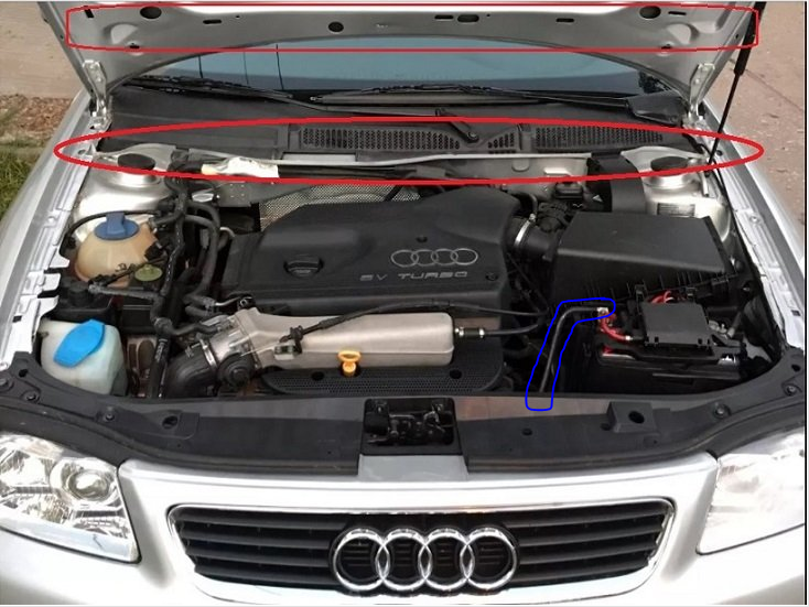

yo tengo un AGU del 2003 patentado en 2004 attraction. Los asientos no son los mismos que tengo yo. los mios son los recaro deportivos (despues subo una foto para que los vean) La manguera que yo digo es la marcada en azul (no es la del cable de acelerador)(tampoco es la de masa ya que esta sobre el lado del + de la bateria) Por el año deberia tener Concert II y no pasacassette, por lo que debe ser 2000 patentado en 2001. Por el desgaste de la tela del asiento tiene mas de los KM que dice (por lo menos 65k mas de los 65k que dice tener) Aca en argentina hay varios de estos A3 5p brasileros dando vueltas, son un rejunte de partes parece. Saludos- 17 respuestas

Mira, yo tengo el mismo auto mismo motor. EL burlete le falta, la óptica derecha parece mas opaca que la izquierda )de frente a la foto) por lo que la óptica se cambio. Si es 5p es la versión de Brazil, si es 3P es alemán pero la falta la etiqueta que debería estar en el embellecedor que cubre el radiador. Le falta la tapa que cubre la batería y ademas le sale un cable o una manguera negra del lado izquierdo que no debería estar. El cubre motor cubre la parte que no se ve en la foto (el hueco que esta entre los nervios) el deposito de agua se ve algo sucio para tan pocos KM pero el deflector de calor del escape se ve demasiado bien. Los KM no los creo sinceramente... pedile foto del asiento del conductor (viene con butacas recaro que despues de los 100k km se empiezan a marcar en el soporte de riñon) , fotos del climatizador y llave de luces (se descascaran con mucho uso) y fotos del techo (si no lo guardas en cochera cuando hace mucho calor se despega el techo) Cuanto esta pidiendo si se puede saber?- 17 respuestas
