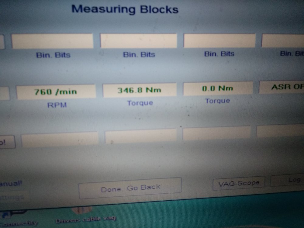

Buenos días , estoy con el vagcom por otro tema que tengo en el foro y he mirado el canal 120 y me da ese par . Lo veo muy exagerado ya que mi coche tiene 250 o así Nm . Esto es un valor real o no ? Muchas gracias .
