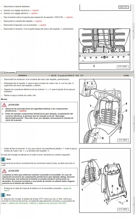

Apoyo lumbar electrico Audi A3 8P
cyberjinete responde a TxasDik de discusión en Mecánica Audi A3 8P
Para eso estamos....Me alegro de que te haya servido de ayuda. Quizas en vez del alambre sea mejor un muelle Salu2 -
Mira a ver si te vale esto compañero....Lo he estado mirando en Elsa y creo que la sirga que tienes suelta va al otro extremo de esa pequeña pletina que tiene una parte blanca. -
