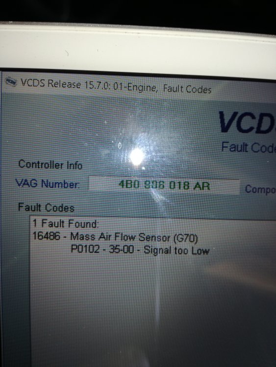

  2. Buenos dias, el cauda da 0... desde que arranco hasta que apago....no hay forma de que la ecu quiera coger los nuevos sensores....por algun motivo incluso con nuevos maf el tema sigue igual.a34323. CArlisu84, el problema es que el cauda *no inicia. asi que es como llevarlo desconectado todo el tiempo. He leido en otros foros que por ejemplo, cuando el rele de la bomba de combustible esta defectuoso,(j17) la corriente no pasa al cauda.asi que hoy toca mirar reles.... https://forums.quattroworld.com/s4s6/msgs/22583.phtml tambien el Holding relay esta implicado, supongo que es el que esta dentro de la caja de la ecu ( Holding Relay ) Main power to the injectors, MAF and comes through the J17 fuel pump relay that is energized by the ECU when the ECU gets good signals from the G4 crank position sensor, the G28 engine speed sensor and the G40 Cam Position sensor. However, to actually start the car, the injectors need power even before the power is supplied by the J17 Fuel pump relay. This initial power is supplied by the Holding Relay in the ECU. The Holding relay provides this power to the injectors via pin 37/55. The Holding relay also provides power to the G70 Mass Air Flow(MAF) sensor after the engine is shut off, to provide voltage to heat up and burn contaminants off the MAF hot wire. ) Asi que esto es lo siguiente que me corresponde hacer,creo y espero encontrar la causa del problema con la MAF. porque ni hay problemas de continuidad en los cables de la maf a la ecu, ni problema de masa <aqui un link donde se muestra la localizacion del rele j17 o rele bomba combustible.... preguntaba si se me escapaba algo, pero veo que realmente no tenia nada en la mano. aun habiendo chequeado fusibles y cableado desde maf hasta la ecu....descartar que fuera por un modulo abs con mala conexion (colocado uno nuevo )....hay que asegurarse de que tanto el rele j17 (372) como el holding rele estan en perfecto estado. Seguire informando. Gracias por vuestros aportes.
  3. Buenas, llevaba tiempo con problemas con la maf,asi que decidi soldar nuevo conector y poner maf original bosch. Todo funcionando correctamente durante diez dias,hasta que conduciendo por autopista y al acelerar fuerte volvio el fallo. Decidi probar diferentes maf y ninguna me da voltaje hacia la ecu.(tengo 4, 2 originales bosch y dos no originales,la ultima llego hace dos dias) Tengo comprobado fugas en el circuito de aire ,ningun manguito ni valvula en mal estado,el circuito aguanta muy bien con la presion de aire. Tengo comprobado cables y voltajes desde la maf a la ecu, solo falla el cable amarillo que supuestamente manda señal a la ecu, los otros tres cables dan voltaje correcto, continuidad del cable amarillo hasta la ecu correcto.ninguna de las maf probadas manda señal ,ni siquiera la nueva.... Se me escapa algo? (Me tiene frito, es un apu 1.8t con caja eby automatica,por lo que solo puedo conducirlo unos kilometros, en cuanto se calienta el aceite a unos 100 grados la caja empieza a deslizar en primera y quinta, ademas de la falta de fuerza, los fallos que tira el vcds es caudalimetro, comunicacion entre abs y ecu , y autotrans y ecu) (supongo que normal ya que la ecu esta trabajando sin el valor del caudalimetro) (y usa el valor que le da la map), no hay ralenti inestable, no hay problemas de arranque ni siquiera a temperaturas cercanas a 0 grados.... Alguna ocurrencia?

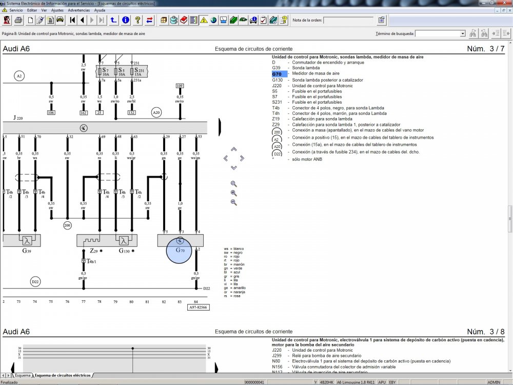

  6. Bien,me respondo a mi mismo, chequeando el esquema veo que son solo 4 cables, en un conector de 5 pin.hay un pin que debe estar tapado como asi parece mirando.el conector. El numero 1 segun esquema adjunto.y saldrian cables por el numero 2,3,4 y 5.confirmar por colores para que es cada uno por si las moscas, marcarlos y poner el conector nuevo+soldar y precintar con termoretractil.... En cuanto me llegue el conector nuevo arreglare cables... el cable que tengo extra debe ser un "residuo" de la chapuza que hicieron previamente antes de venderlo...saludos

  8. Alguien puede confirmarme cuantos cables y pines lleva el conector del sensor MAF? mi motor es un 1.8t APU,cambio EBY del 2000. consultando el etka me salen conectores de 4 y 5 respectivamente....con sus referencias y precios... el vagcom no me da error de ningun tipo....pero...(entonces,cual es mi problema? Quise cambiarle el sensor maf el otro dia y me encontre un diminuto cable negro no conectado a ningun lado (tendria que revisar y sacar fotos y postearlas) (los demas todos conectados y fueron reparados por alguien,antes de comprar yo el coche),y su correcpondiente conector metalico dentro del conector plano desaparecido o no existente...de ahi mis dudas. colocando un sensor maf nuevo NO ORIGINAL bosch, me da error ABS EDS tras unos minutos arrancado por deficiencia de flujo de aire medido.... esto ya lo conocia y postee la solucion por aqui despues de que me diera el susto. He pedido el conector de 5 pines, el de 4 no lo consigo..ademas viendo como es cada uno estoy seguro de que el mio es de 5 pines....quiero hacer las soldaduras nuevas y dejarlo en buenas condiciones. En resumen, tengo un conector muy mal reparado pero sin dar fallos con la actual MAF,y un cable muy finito aparentemente suelto sin conector asociado... Mirando los esquemas electricos....del elsawin, sinceramente no los entiendo, se supone que sale solo 4 cables?...alguien que me ayude a interpretar lo que veo?
  9. Me he quedado a cuadros....en el elsawin no veo el esquema especifico para la Ecu del motor, en el apartado de esquemas electricos aparecen todos pero nada especifico en ese sentido,voy a mandarte un privado con lo que tengo (igual necesito tu direccion mail por privado). Y ya me comentas...saludos
  10. De nada, a mi tambien se me ha ayudado en este foro, y lo menos que puedo hacer es intentar devolver un muy pequeno porcentaje de lo que se me da. La mayoria de los problemas que tenemos ya los ha posteado alguien antes. Aclaracion a lo anterior. Sintomas, luces de ABS y ESP encendidas en el cuadro, luz de Freno encendido en el FIS. Algunos pequenos tirones con el coche en marcha, ABS y ESP no funcionan, las ruedas se bloquean al frenar y derrapan al salir en nieve. Al pasar el vagcom lanzaba ese error antes mencionado. LA solucion era cambiar el sensor MAF. (puede que mala conexion en los terminales del sensor maf produzca este fallo tambien,con lo que el sensor no tiene porque estar defectuoso) Saludos a todos.
  11. Como es un fallo que he leido en varios foros y suele ser el tipico por el que te echas las manos a la cabeza,posteo la solucion por aqui, despues de una breve explicacion. Comenzo como un fallo intermitente al colocar la palanca en D (drive) y al acelerar un poco se apagaban los tres testigos luminosos en el cuadro de intrumentos, poco a poco fue haciendolo mas hasta que quedo fijo, inutilizando el ABS-ESP... Al meter vagcom me daba fallo 18265 bad signal P1857-35-10 Error messafe from ECU intermittent, tanto en el modulo ABS como en la caja de cambios tiptronic. Deduje que el mismo error en dos sitios deberia ser provocado por ora cosa,hasta que haciendo un chequeo total me daba error en sensor MAF...valor que al parecer tambien necesita el ABS... desmontaje y colocacion del viejo sensor maf que guardaba, limpieza de contactos y verificacion de los conectores... conectar bateria y todo solucionado. (debo decir que antes de ver el fallo en la caja tiptronic chequeo de sensores de rueda abs y todo estaba bien,pensando que era fallo del modulo abs unicamente) Si a alguien le ocurre, que empiece por verificar el estado del sensor alojado en la caja del filtro de aire y posibles fugas de vacio en los tubos de admision.... despues de 4 dias conduciendo no he vuelto a tener ningun problema, de echo el esp y el abs funcionan perfectamente, y la caja tiptronic no ha vuelto a tirar ningun fallo mas. saludos cordiales.
  12. efectivamente y gracias el que necesito es el de la ecu principal sigues necesitando el esquema electrico de la ecu del motor? supongo que llego tarde, a mi el elsa me funciona, si puedo ayudar avisa y me pongo a buscarlo....1,8t aeb del 98... pero quizas si me das el numero chasis por mp salimos de cualquier duda. (este lo tienes en la pegatina donde la rueda de repuesto o en el libro del vehiculo...) saludos.
