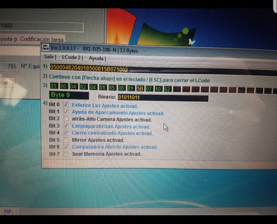

Chicos sabéis si que se puede activar los intermitentes delanteros al estilo SUA.. no se como se llaman Aquí os dejo la codificación- 20.422 respuestas

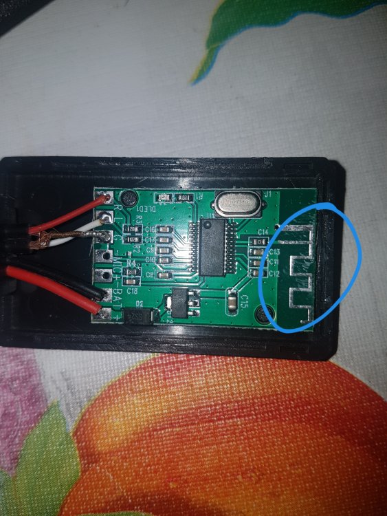

Cuando cambio de nuevo el Aux funciona.. si lo pulso el botón Media Aux pero no se conecta. El dispositivo no veo que tenga led. Sólo si lo abro lo puedo averiguar. -

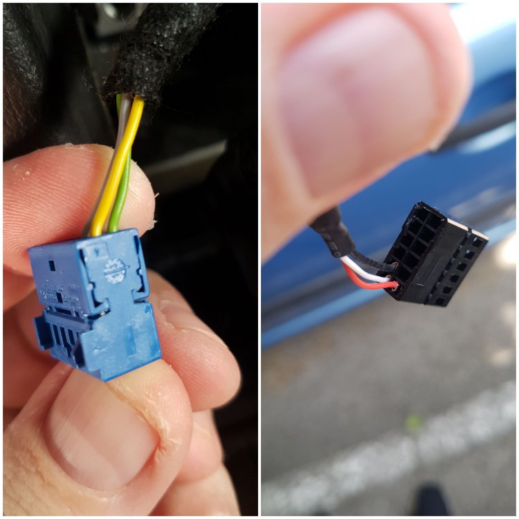

La clavija azul es la original con sus pines y cables de Aux.. que viene de serie con el coche. La clavija negra es la que trae el Bluetooth Cono debería conectar los pines de la clavija negra. No se si me explico... Porque ya tengo un cacao en la cabeza. Este es el dispositivo que pille #Aliexpress € 5,57 26%de DESCUENTO | Módulo Bluetooth Biurlink, adaptador MP3 para Volkswagen RCD210 RCD300 RCD310 RNS300 RNS310 MFD2, enchufe de 12 pines https://a.aliexpress.com/_BS4kjO -

Vosotros como hais conectado el conector blanco que trae el Bluetooth? Porque yo no era capaz. Y tuve que cambiar los pines del conector del Bluetooth a la clavija original del coche "clavija azul" -

Hola compañero. Mira me pille yo también el Bluetooth para reproducir música a través de la entrada AUX. Me estoy encontrando con un problema. Eu Bluetooth que compre viene con los cables de otro color Blanco / Negro / Rojo El Aux mio lleva cables Verde / Gris / Amarillo La he quitado los cables de Aux y he metido los cables del Bluetooth. El problema es que la clavija del Bluetooth no es la misma que de Aux. Y entonces tuve que cambiar los cables de una clavija a otra. Ahora... El cable Blanco va en el Pin 1 Cable Negro va en el Pin 2 Cable Rojo va en el Pin 7 Antes los cables del Aux iban Cable Amarillo iba en pin 1 Cable Gris a pin 2 Cable verde a pin 7 Y la los cables sueltos Negro / Rojo he puesto de siguente forma. Negro en borne 12 Rojo en borne 15 Haber si me luminais un poco Si eso por privado os mando alguna foto para no estar liando a la gente -

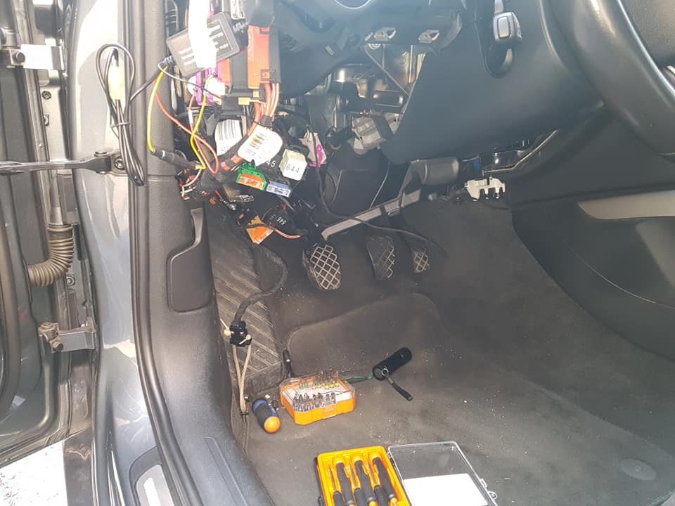

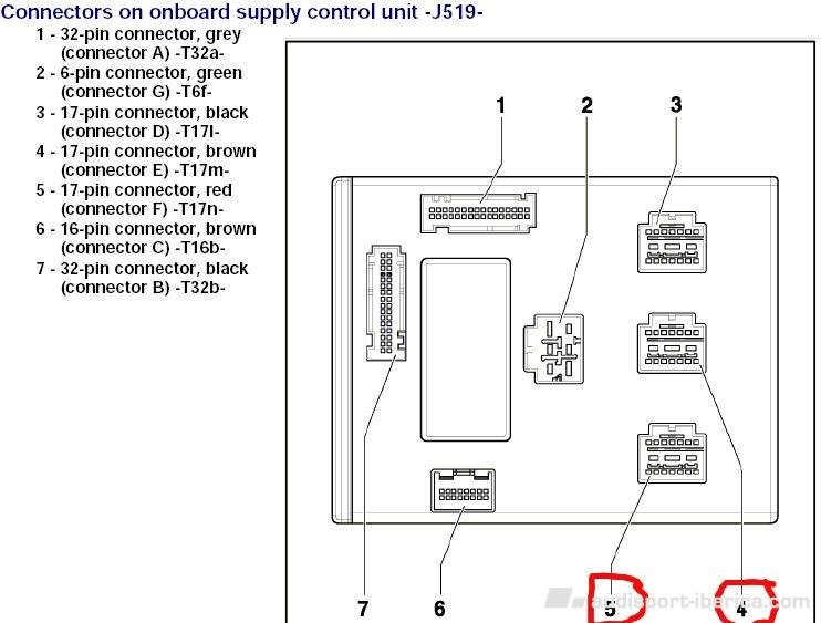

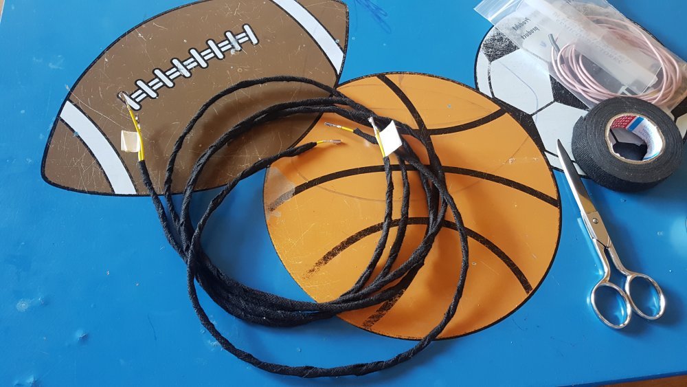

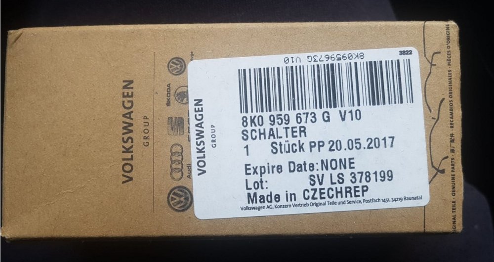

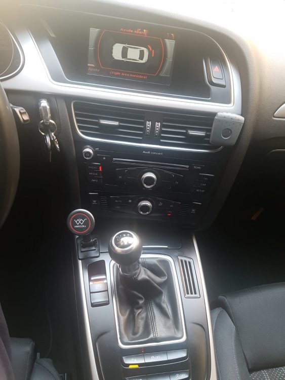

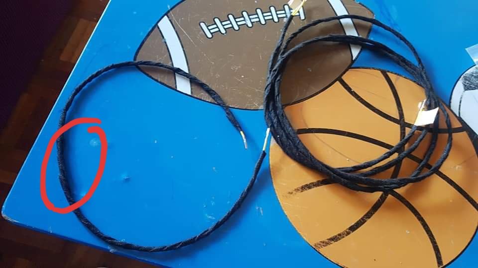

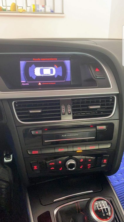

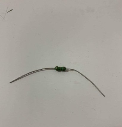

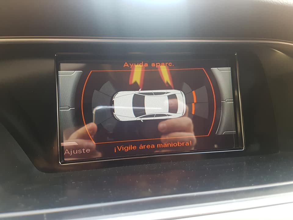

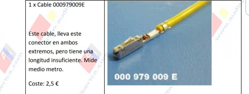

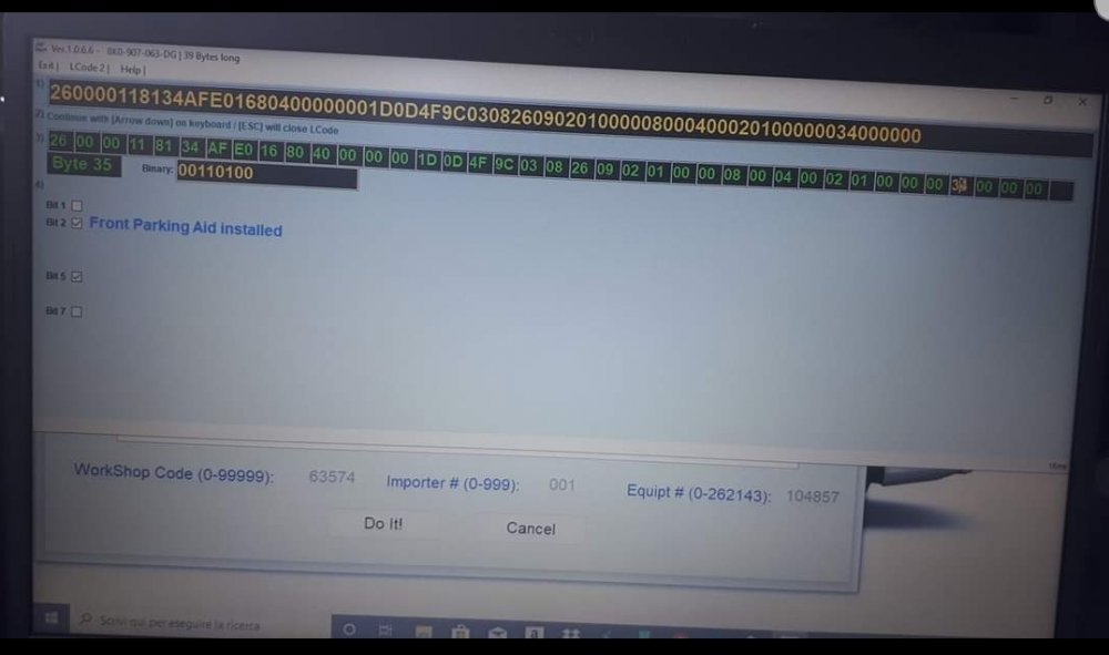

BRICO GRAFICA PANTALLA A4 B8.5 (FACELIFT) solo con sensores traseros Radio Concert “mi coche” Brico realizado por Claudiño Grafico_Parktronic_en_B8.5_(Facelift)_SOLO_con_Sensores_Traseros_by_Claudiño_Patrick.pdf Necesitamos los siguientes materiales. 1. Botonera <<==>> 8K0 959 673 GV10 sin navegador . botonera comprada en concesionario 2. Cable <<==>> 000979009E // 3 cables . yo los cables los compre en Aliexpress salian mucho mas barrato y alli vienen de 2m cada cable 3. Resitencia <<==>> 180 Ohm AHORA: 2 cables tienen que tener 1.30m cada 1 1 cable de unos 0.20cm / 0.30cm Conexion Conector T32A de color gris Cable 1: PIN 1 Botonera ( P ) va conectado con PIN 1 Conector T32A de color gris de la BCM1 (Centralita confort // red a bordo J519) Cable de 1,30cm mínimo ( Yo tengo de 2m) Cable 2: PIN 3 Botonera ( P ) ) va conectado con PIN 2 Conector T32A de color gris de la BCM1 (Centralita confort // red a bordo J519) cable de 1.30cm mínimo (Yo tengo de 2m) A un cable le puse cinta aislante para saber cual donde va conectado. Para no conectar al reves los pines cable 1 con el cable 2 Cable 3. PIN 6 va conectado con el PIN 7 del Conector T32A de color gris de la (Centralita confort bcm1 // red a bordo J519) NO IMPORTA COMO SE CONECTAN LOS PINES Es un cable que de 0.20cm // 0.30cm se corta el cable por medio y se suelda la resistencia 180 Ohm .NO IMPORTA COMO SUELDES LA RESISTENCIA El cable que va el dibujo rojo esta la resistencia de 180 ohm Red a bordo igual que para Drive select si alguien lo han instalado en A4 B8.5 (FACELIFT ) Codificacion: via VAG-COM 09- Centralita electr. Byte 35 ……. Binario 00100000 se cambia en 00110100 y se activa bit 2 (en mi caso no pude activar bit2 porque no tenia los bit’s) (si no activas bit2 no pasa nada) Luego vamos a 56-RADIO. Byte 9 …… Binario 01011011 ( yo tengo este binario ,no hice foto antes de activar bit1) Activar BIT 1 (Ayuda de Aparcamiento Ajustes activad.) Ya esta señores espero que os sirva de ayuda Toda esta instalación la hice para un a4 b8.5 con Radio Concert Sin Navegador Para un A4 con navegador debería ser igual solo cambiaria la botonera. Aquí os dejo la pagina de Audizine.com donde lo explica también. allí lo han hecho con buzzer (el altavoz que pita”) pero a mi me lo han dicho que también funciona con la resistencia mas arriba nombrada y asi es, funciona 100%) https://www.audizine.com/forum/showthread.php/521297-Front-Parking-Distance-Control-Retrofit-for-Facelift-2013-B8-5/ -

Se puede activar la gráfica en la pantalla a mi me echo una mano @Brice si estás interesado te puedo echar una mano... Como puse en otro hilo con el tiempo haré un Brico de como se hace. No es nada costoso. Por 40€ lo tienes echo. Tengo sólo sensores traseros de fábrica.
