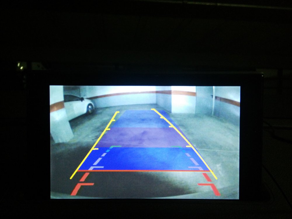

Gracias!! Las líneas se mueven estupendamente. De hecho pensaba que era algo poco útil, pero para salir del garaje que lo tengo que hacer marcha atrás es muy útil. Al igual que pensaba que la cámara trasera era una pijotada, y también es bastante útil. Sobre todo cuando te montas en el coche tienes el cristal trasero empañadísimo del rocío de la humedad y te das cuenta de que como llevas un sedán, los ingenieros de automóviles decidieron que no hacía falta limpiaparabrisas trasero... Pero con la cámara trasera es verdad que no hace falta. Respecto a que aparezcan los sensores, se supone que se puede, pero primero tengo que conseguir que el interface se conecte al canbus del coche e interprete los datos. Hoy me ha respondido ya indiwork, pero aun sin resolver el problema.- 78 respuestas

Bueno, actualizo por hoy: Las dos cámaras funcionan como ya he dicho anteriormente. Que por cierto, os debía foto de la cámara trasera funcionando. También funcionan las lineas al girar el volante. Ya están todos los cables metidos desde detrás hasta el salpicadero, bien conectados y protegidos. Sigo con el problema de los controles del MMI. Estoy pensando en probar a conectar los cables canbus directamente al conector de los controles del MMI. Se supone que la distancia afecta al sistema can, aunque dudo que eso resuelva esto. Pero no sé como se desarma la consola central... He visto esta foto en el hilo de @Ballesteros Y veo que es tirando pero... No veo como. ¿Tiene truco?- 78 respuestas
