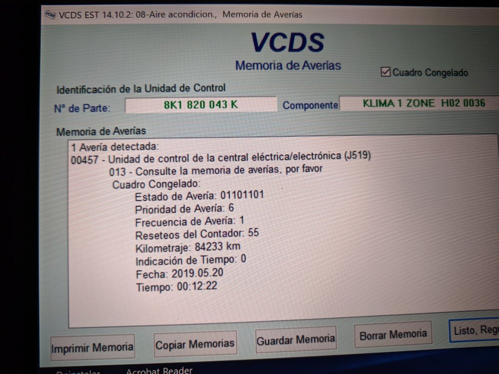

Este es el otro error que dió también desde el principio junto con el del sensor de humedad. Entiendo que es posible que haya activado el sensor de humedad en el módulo 09 y por eso ya no da error, pero no está activado en el módulo del clima y no comunica, entonces codificando de forma que lo active también aquí, estaría hecho, estoy en lo cierto o me columpio? Lo único que al cambiar a mano y sin labels o etiquetas de descripción en el byte del sensor de lluvia...vete a saber lo que se cambia a mayores sin saber...

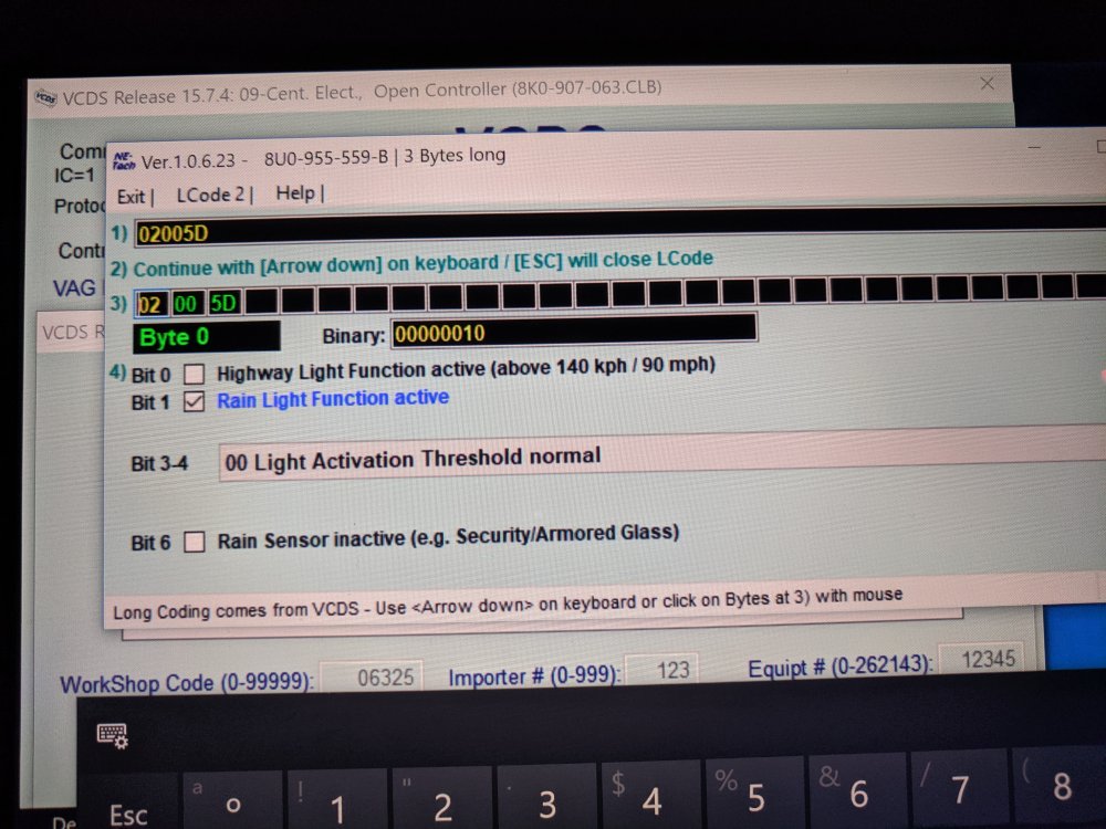

Bueno, vamos avanzando algo, en el bit donde se activa el sensor de lluvia, originalmente tenía puesto el número 05, si en ese mismo lugar a mano pongo 01 o 11... Desaparece el error del sensor de humedad del módulo 09, pero se mantiene el error en el módulo 08 del clima de falta de comunicación...

Te aseguro que no va a ser fácil... Ya le he dado unas cuantas vueltas y no doy con la tecla... En cuestión de un día he probado un montón de codificaciones revisado módulos, preguntado en el foro y fuera del, etcétera... O mucho me equivoco o ese error queda ahí por los siglos de los siglos.
He mirado en el módulo Gateway en la lista de instalación y no veo nada concluyente o indicativo... que igual lo hay, pero hasta que no salga alguien que lo haya hecho...

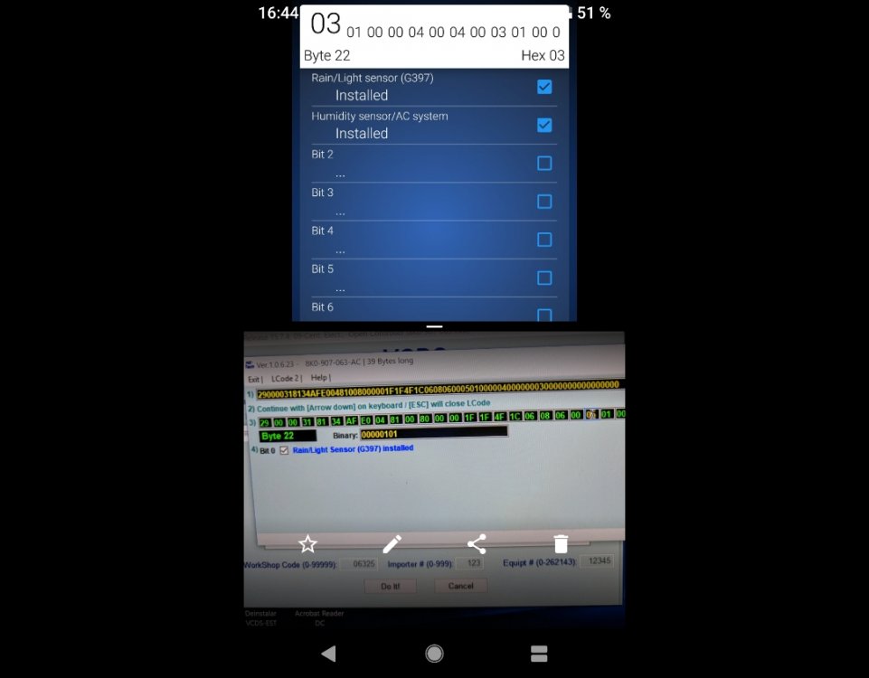

Ok, vamos a ir avanzando. Adjunto una captura donde se ve con OBD eleven un byte y con vag com el mismo. Con vag com solo me muestra label para el sensor de luz y lluvia, y binario para el resto... Creí que lo tenía...puse un 1 en el bit 1 a mano pero sigue igual, de hecho no sé para qué tiene marcado el bit 2...
Muchas gracias, revisaré por si acaso otros módulos a ver si hay algo que no cuadra, pero entiendo que si el error sale en este...y el otro que da la gateway nos remite a este de nuevo... estará el fallo en el módulo 09 pero... no se puede asegurar hasta mirar los otros, porque lo mismo no está marcado como instalado....
