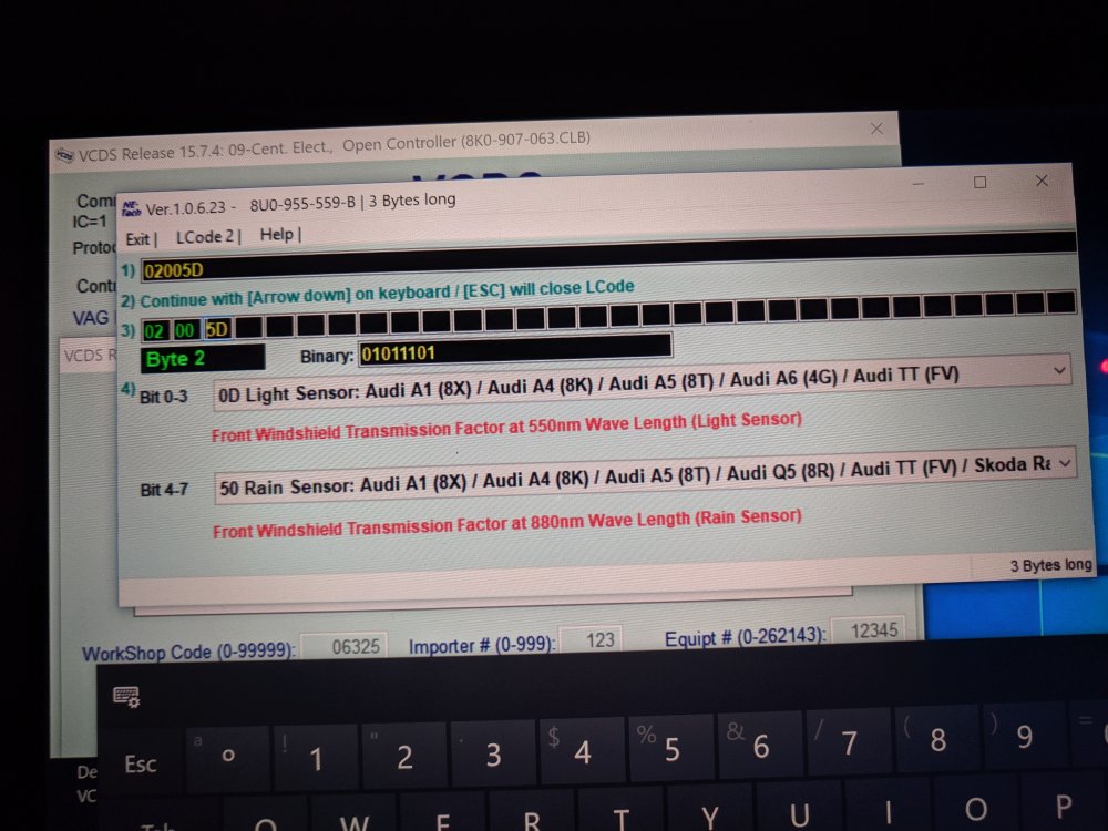

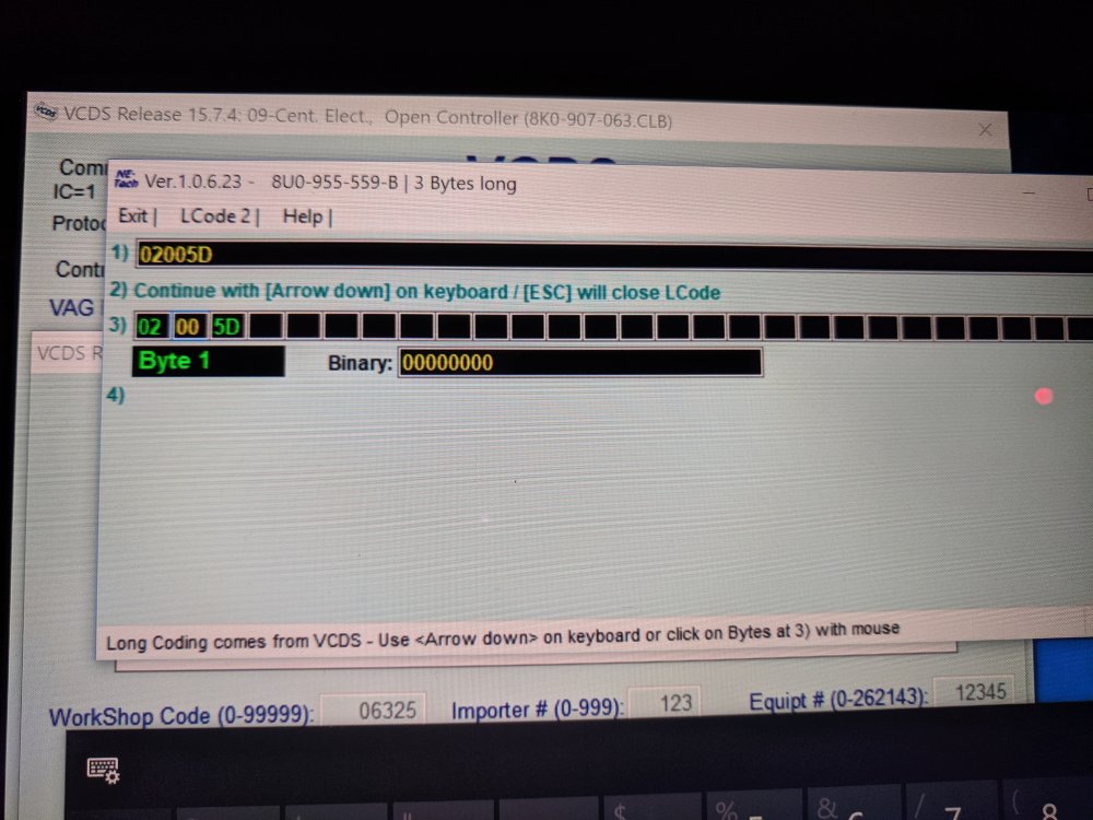

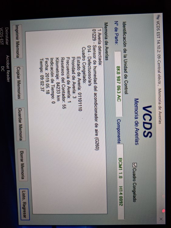

Bueno pues todo mi gozo en un pozo al menos de momento... Esa codificación no me sirve, sigue dando el mismo error. Incluso he probado otras pero no cuela ninguna. Me explico: los bytes que me salen en la tercera pantalla no son ni están colocados de la misma forma, pero por lógica deben ir como van, donde señala A4. El primer byte también creo que está listo porque simplemente es activar la función del sensor, pero el segundo byte solo sale en binario y no tengo ni idea de que poner...he probado con varias opciones y nada... Dejo aquí unas capturas, a ver si entre todos sacamos lo que falta.

Si, él tuvo el mismo problema, creo...desconozco si exactamente el mismo error u otro, pero algún fallo le salía. En teoría debería resolverse así puesto que llevamos el mismo sensor partiendo también del mismo anteriormente. Directamente escribiré la codificación en la pantalla donde sale el desplegable y probaré a ver si desaparecen los errores. En cuanto lo haga, os cuento. Muchas gracias @matraca @Farn68 y @Lazpi

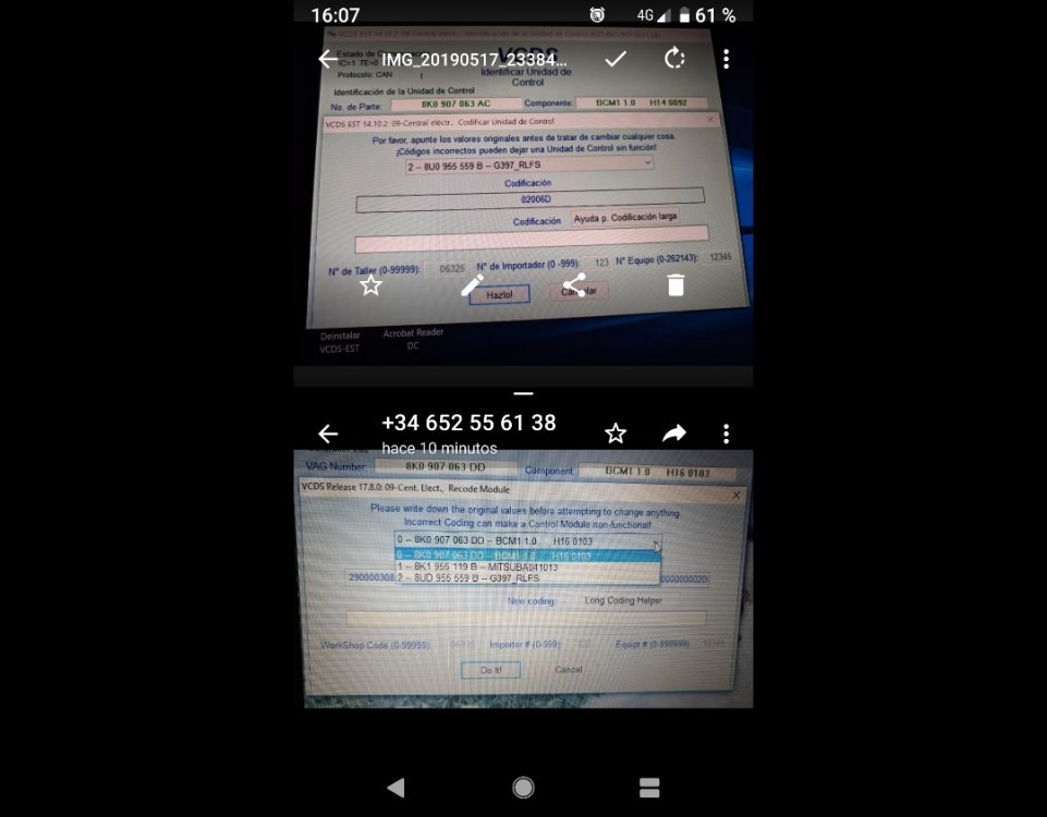

Lo cual haré codificando con los mismos dígitos que tiene y listo, no? Ahí si le veo sentido, pero juraría que no me sale así en mi vag com, tengo 2 versiones, castellano 14 e inglés 15.7, y no me sale lo mismo...
Probaré en cuanto pueda y a ver si hay suerte. Supongo que la clave esté concretamente en este byte y no en otro... porque al tener diferentes extras la codificación cambiará, al menos en el desplegable (primera opción).

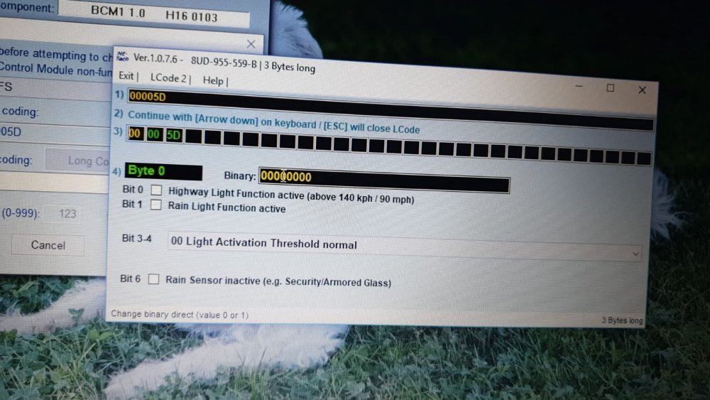

Hola, ahora mismo tengo el 00005D pero sigue igual. El último byte hace referencia al modelo que corresponde el sensor, y coincide el 5D con A4/A5 etcétera. Aquí se puede ver el primer byte Lo curioso es que a otra persona con facelift y el sensor con inicio de la referencia en 8UD, la codificación 00005D le funciona sin errores.

No sé la diferencia entre una referencia y otra. Yo estaba convencido de que me serviría, pero...o algo hay mal en la codificación o la cuestión está en la letra esta. El sensor de humedad va a la entrada del filtro del habitáculo que va en el vierteaguas. De todas formas te agradezco la información porque veo que en facelift funciona y no da error, entonces tengo esperanza. En mi caso el clima es monozona.
Pues no sé si habrá varias referencias, 8u0 y 8ud para el mismo sensor... porque el mío empieza por 8U0 y deja error de sensor de humedad...vamos como si solo fuera de luz y lluvia. Adjunto foto de una captura comparando con otro coche, pero en ese no da el error que comento.
Hola, al fin he puesto el sensor de luz, lluvia y humedad, para facelift, terminando en B, todo funciona pero me encuentro con este error permanente, a raíz de dicho cambio. Qué ocurre? Algo en la codificación? Está mal el sensor? He revisado y en principio la codificación está tal cual el brico. Un saludo.
