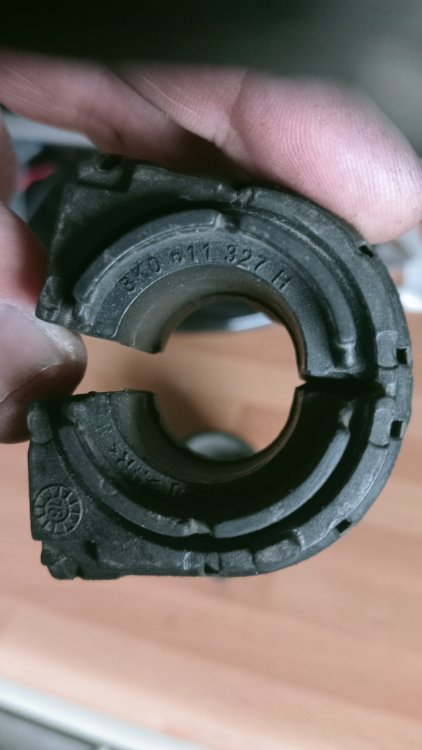

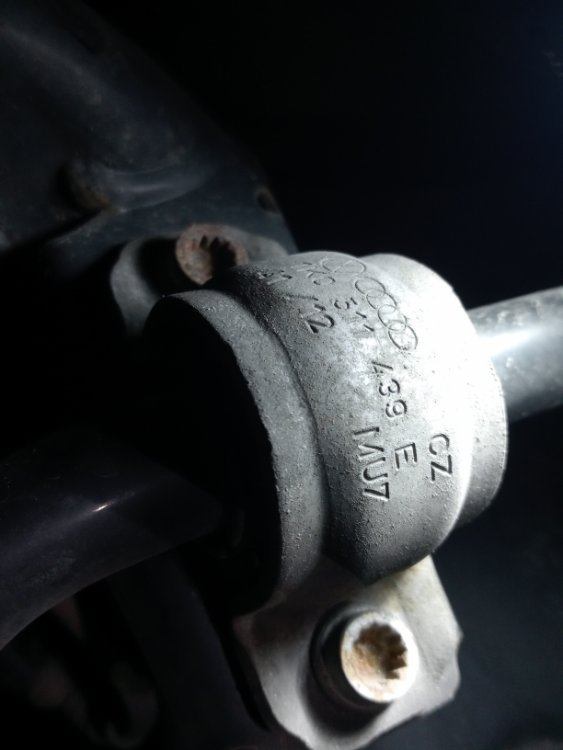

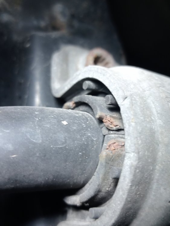

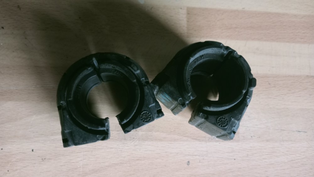

Huye del concesionario oficial para estas cosas. Como bien dice @Athabasco te van a meter el sablazo del siglo...Hace un par de años pedí los míos por referencia original, junto con los cojinetes de goma nuevos (delanteros y traseros) y reconozco que me avergüenza decir lo que pagué...(Y luego los llevé a montar a un taller de confianza). En mi caso, con suspensión S line monto Monroe. Busca bien, pues hay opciones con primeras marcas y precios mucho más coherentes. Un saludo! -
