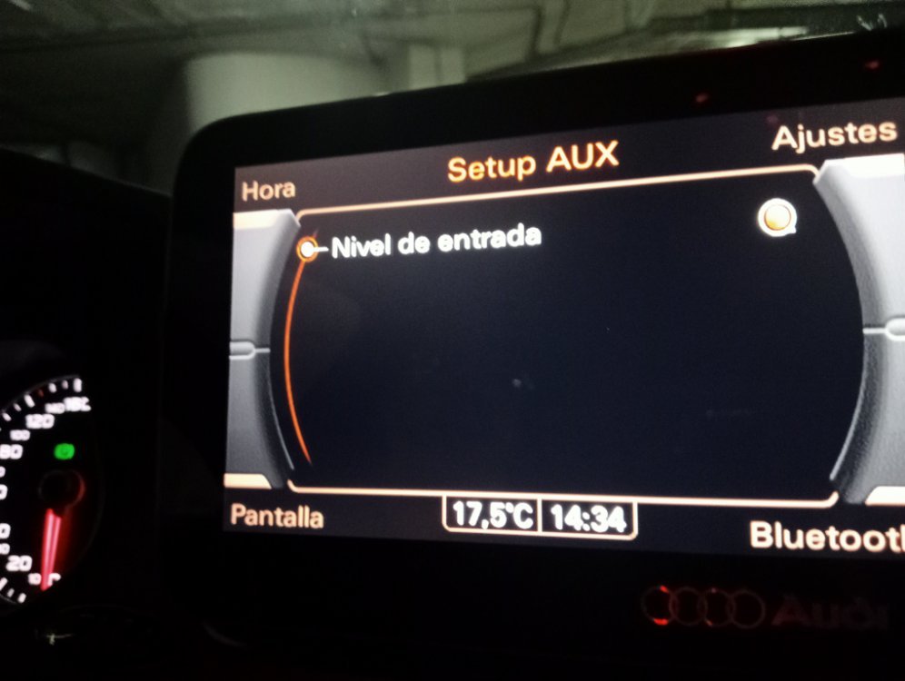

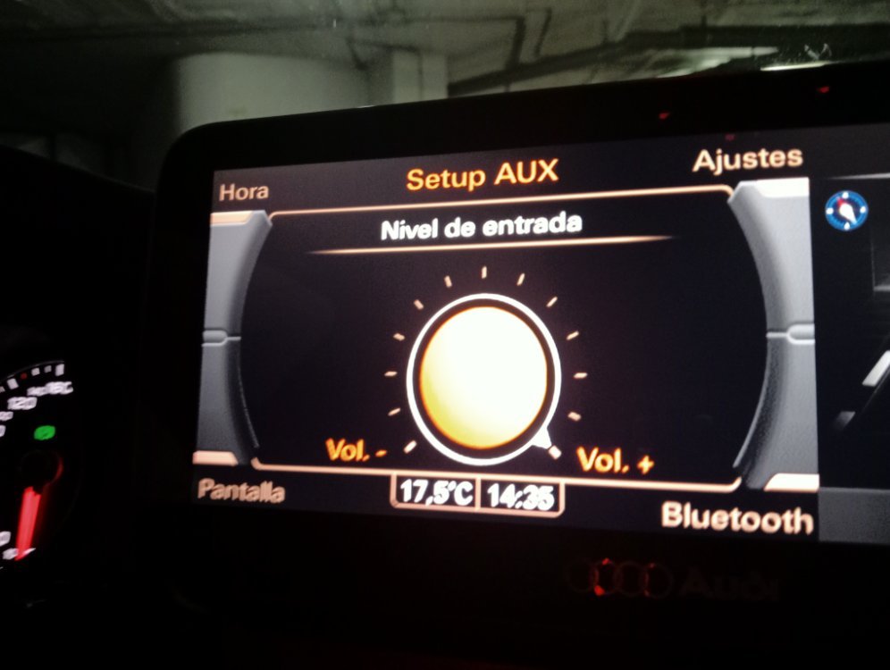

Farn68 responde a how??? de discusión en Infotainment Audi A4 B8
Vale. Paso a paso. -Entiendo que la entrada aux la tienes habilitada, pues te aparece en pantalla al seleccionarla. -Es importante que tengas operativa la entrada auxiliar y NO el AMI. -¿El cable jack (out) que te venía con la pantalla lo has conectado a la entrada Aux del reposabrazos? Aunque sea de manera provisional. -El volumen de la entrada auxiliar también tiene un ajuste específico, échale un vistazo. -En la pantalla Android también existen ajustes para el volumen de las distintas aplicaciones, revísalo también. Ya nos dirás -

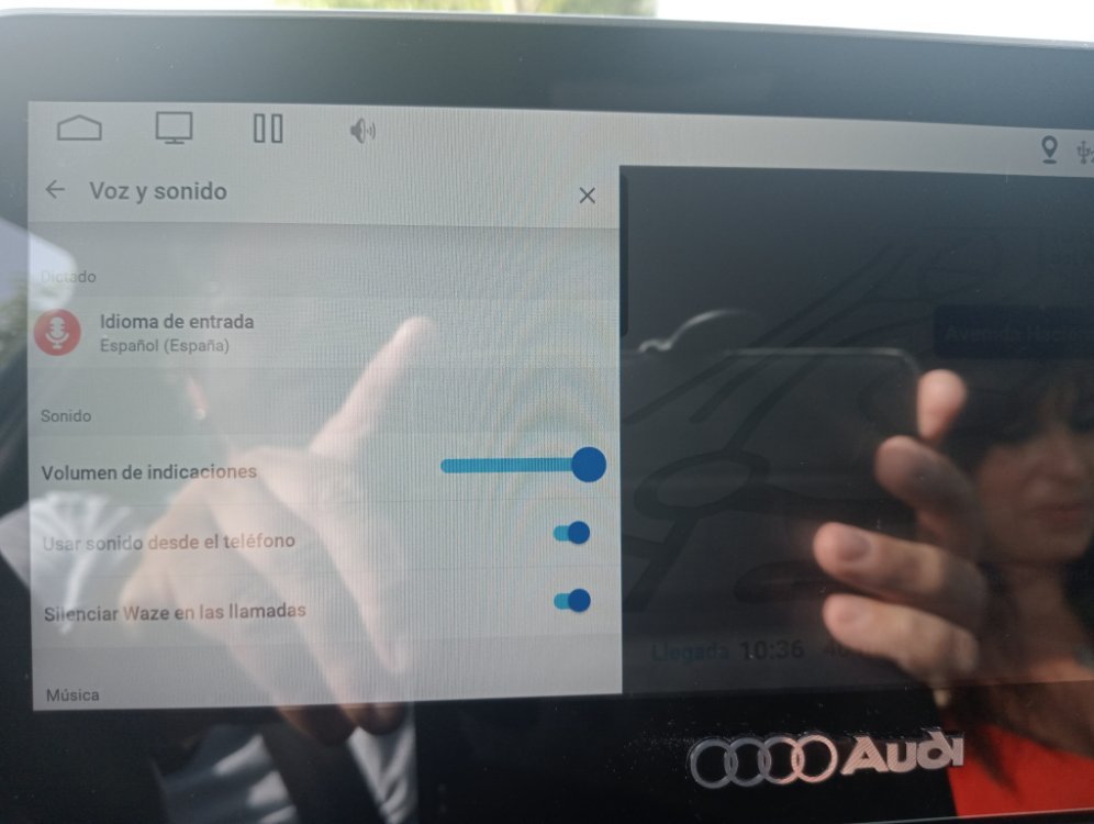

Hola En el caso del compañero @Berlinésse ha solucionado el problema actualizando el iPhone pues en la pantalla no había cambiado nada: Sin embargo, el compañero @Moncho2no ha cambiado nada y su móvil es Android. Así que yo probaría primero a actualizar las aplicaciones integradas en la pantalla a través de la "Play Store" y si eso no soluciona nada comprobaría los ajustes de volumen de las distintas fuentes en la pantalla, en los "ajustes de fábrica". Comento ésto último porque hace un par de semanas y sin venir a cuento, el volumen de "Medios" en mi pantalla se bajó al mínimo misteriosamente y sólo escuchaba la voz de Waze. Me agobié bastante pensando que algo interno se había cascado en la pantalla (que es la segunda que monto), y la solución fue simple, afortunadamente. En mi pantalla la ruta a este ajuste es: Configuración>ajustes de fábrica>volumen>medios/navegación/bluetooth. Disculpad por el P.D.: Moncho, me sobrevaloras... -
