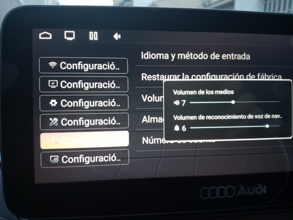

Ok. ¿Y el sonido pasa directo por el cableado o tuviste que poner un cable hasta la entrada auxiliar? ¿Puede ser que tengas el ajuste de volumen en la pantalla muy alto?

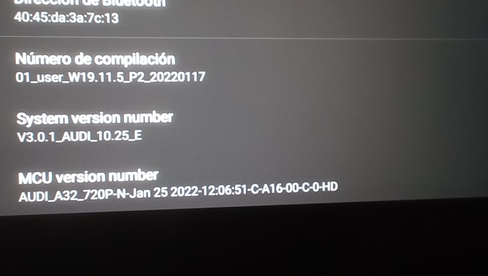

Una pregunta @Josesn ¿Cuando actualizaste, borraste todos los datos? En algún caso, a otros compañeros no les han funcionado bien las actualizaciones por ese motivo... Ahora las diferencias entre las versiones que llevamos en nuestras pantallas. Cómo ya habrás visto, aunque a simple vista parecen compatibles, la resolución de tu pantalla es de 1280x480 acabada en "C" y la mía es de 1920x720 acabada en "E", con lo que creo que es mejor no correr riesgos y buscar un firmware especifico para tu modelo. Y por supuesto, el archivo MCU, que también es diferente entre los dos modelos. La cosa está difícil...
Claro que se puede! El problema es que nadie tiene (o tenemos) una copia de seguridad de la versión que vamos a sustituir... Yo ya he tenido que hacerlo en dos ocasiones porque las actualizaciones me iban peor. Creo que por aquí ya he asistido a algún compañero con problemas similares. Pon una captura de tu sistema instalado y miramos si algo de lo que tengo te puede servir. Esto es lo que yo tengo ahora. Importante la versión de firmware y MCU. Aquí te muestro otras dos versiones de firmware que instalé y volví atrás porque me daban problemas, 4.0.1 y 5.1.9: A ver si podemos solucionarlo!
