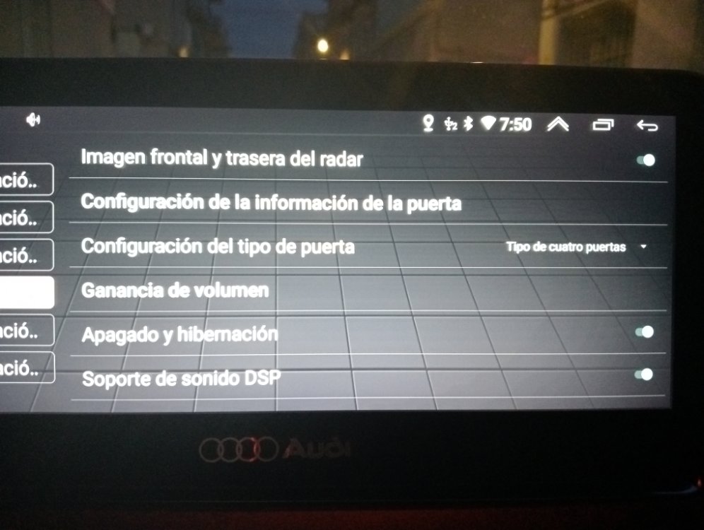

No sé que equipo tienes en origen, pero es posible que puedas dar más ganancia a la entrada auxiliar (hay un ajuste específico para ello) y de ese modo tener más volumen en el sonido de la pantalla. Existe un menú a través del cual puedes subir la señal de esa entrada auxiliar para que suene más alto: Lo comenté en ese hilo. -
