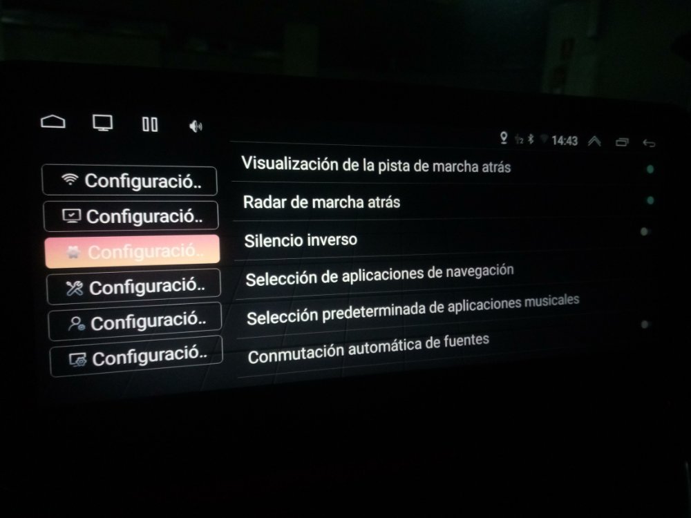

Pasos a dar: -Accede a los ajustes de fábrica (contraseña habitual 8888) -Selecciona vehículo A4 o Q5 (es lo mismo) - Selecciona equipo HIGH 3 - Reinicia y a ver que pasa.

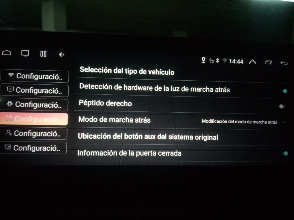

En mi caso se hace a través de este menú: -Configuración (cuarta pestaña contando desde arriba) -Acceso mediante contraseña (8888) -Selección tipo de vehículo (A4, A5, Q5, etc Low, High 1, High 2 o High 3 según el equipo de origen que lleve el coche) Una vez hecha la selección, reinicias para que se apliquen los cambios y listo. Y esta es la versión que tengo actualmente y que no pienso cambiar... P.d.: Mis llantas son las de origen, pero pintadas como el difusor y los espejos en el color de las Rotor. -

Perfecto. Pues por lo que veo, el tema ha cambiado bastante desde las últimas pantallas mostradas por otros compañeros... El Firmware que tú llevas en concreto es el que aparece en "Versión". El archivo MCU es el relacionado con el coche que monta ese equipo (en este caso Audi) Imagino que tu unidad llevará Android 10. Para que veas las diferencias, te muestro una captura de mi pantalla (de 10'25") En mi caso ahora llevo la versión 3.0.1 Actualicé a una versión 4.0 y me dejaron de funcionar varias cosas. Tuve que pedir al vendedor que me enviase otro archivo y fue el que llevo ahora. Una historia... -
