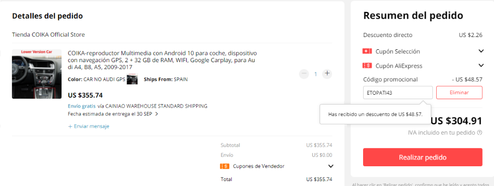

Hola, hay un código de Aliexpress para rebajar el precio del COIKA: CUPÓN: ETOPATI43 (43€ dto. en compras +299€) Yo lo pago en USD porque la tarjeta me hace mejor tipo de cambio que Aliexpress. Se queda en 260€ aquí está el enlace: https://es.aliexpress.com/item/32918940822.html

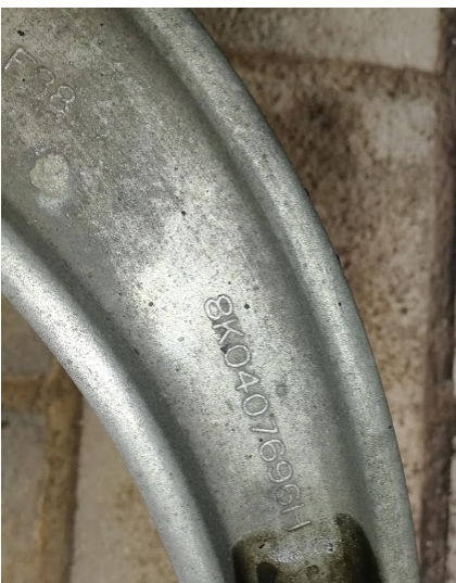

sustituir silentblock o brazos completos
FernandoCL responde a chuzzxx de discusión en Mecánica Audi A4 B8
Es como dice @Jordillo, los que he puesto en la foto llenos a de aceite es posición 8 con referencia 8K0407183D (hidráulicos) o 8K0407183A (macizo) Creo que me inclino por los macizos, por confort no creo que se note, total ahora están reventados y el coche va bien Gracias a todos -
Aprovecho el hilo porque tengo dos silentblock muertos. El coche me hace ruido a cama vieja en la parte delantera generalmente al detener la marcha o al mover las ruedas aparcando. Tengo identificada la causa: El tema es que quisiera cambiar únicamente el silentblock y no todo el brazo, estoy intentando identificar la referencia del silentblock pero no estoy seguro al no encontrar la misma referencia del brazo en ETKA: https://audi.7zap.com/es/rdw/audi+a4+avant/a4/2011-636/4/407-407001/ Al parecer hay muchas referencias que son compatibles: https://www.europaparts.com/control-arm-8r0407694d.html allí veo que lo más probable sea el hidráulico: https://7zap.com/en/part/VAG/8K0407183D/ Alguien que lo haya cambiado me puede confirmar la pieza? El silentblock supongo que es único y no tiene Derecho-Izquierdo, correcto? muchas gracias. -
