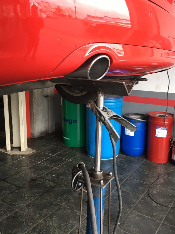

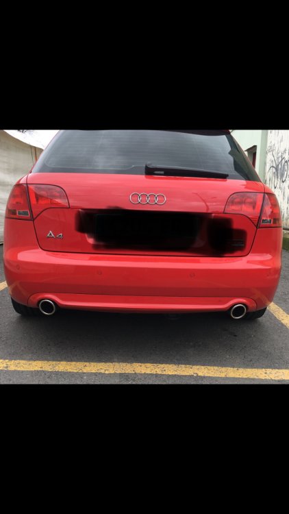

sustituir escape colas curvadas por colas rectas.
Farru2 responde a Ivan Aquattro de discusión en Mecánica Audi A4 B6/B7
Holaaa. Aqui te adjunto algunas de las fotos que tengo de cuando le cambie las salidas de escape... -
