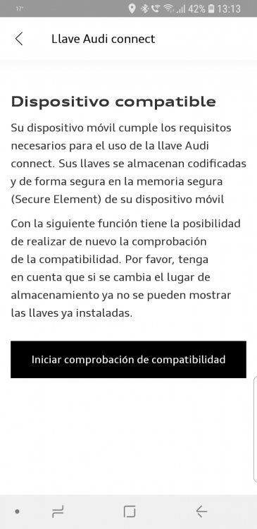

Buenos dias revisando la app nueva de myaudi veo que sale esta opcion, y despues de unas cisas quebtienes que realizar como activar el nfc y que el movil tenga algun tipo de bloque activado y meter tu numero te dice que las llaves se guardan en el movil.Alguien sabe para que sirve la opción está de llave audi connect?? Quiere decir que el movil se puede usar para arrancar o abrir el coche??? O para que es... Gracias de antemano.

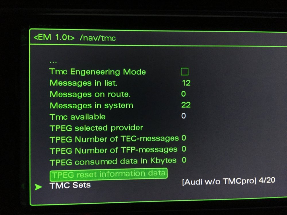

Buenas noches !!! A ver si alguien me puede echar una mano... tenía traficonline, me activaron una licencia desde audi. Desde el otro dia que actualice el firmware por un tema de que no me cargaba Google Maps , me desapareció la opción de online y sólo me sale la opción tmc y tp. Al entrar en el menú verde, he ir a la opción de tmc , donde pone tmc sets abajo del todo me sale la opción 0/20 off.y opción 5 tmc available me pone 0 en gris. Esta no la puedo modificar. Pero la de abajo salen muchas opciones. Online+tmc free , online + tmc pro etc.... Así hasta 20. Alguien sabe como tiene que ir???o que opción es la que hay que llevar puesta? Es cierto que he intentado poner distintas, pero cuando reinicio se me pongo nuevamente o 0/20 off. no estoy seguro de que esto tenga que ver con que me desaparezca la opción de online. Pero esta claro que algo se modificó al actualizar el firmware de la 0900 a la 0942. Todas la opciones de tráfico online me aparecen en el mmi. Cuando voy a la opción de activar licencia , me dice que en ese momento no se puede consultar... se que tengo licencia, por que me la renovaron hace unos meses... durante un año gracias de antemano a todos!!!!

Hay un menú (oculto) que se le llama menú verde. Este menú se activa con vagcom. Dentro de ese menú se ven datos y parámetros del coche. En el mmi 3gplus se activa pulsando los botones car y menú simultáneamente , estando en la pantalla de CAR. (Repito siempre y cuando se tenga activado ese menú verde, si no no sale). Ahi podemos entrar en una de las opciones que es Googleearth, y distintas opciones a resetear, borrar etc.. los archivos Gemmi que son los que de alguna manera hacen funcionar Google. La opción 1 , Te diría que sería una opción que pone restar Gemmi o algo así.. No me acuerdo al detalle exacto, pero lo miraré. Resetear mmi y probar. En caso de no funcionar, reintalaria esos archivos Gemmi que por alguna razón (que desconozco) se corrompen. Eso se realiza con una instalación personalizada del firmware del vehículo,para no instalarlo todo. En mi caso aproveche que tenia la 900 y puse la última que es la 942. En mi caso! Tendrías que mirar cual es la que tienes tu. Aunque se pude instalar la misma y no la última .. eso depende de cada uno. El proceso de hacer la actualización del firmware está disponible por la web. Di no sabes o te suena raro Mándame privado. Así lo he realizado yo y se me resolvió el problema y va perfecto. -
Si has realizado la actualización del Firmware, y la has echo de forma Standard, tienes que hacer otra vez la instalación, pero personalizada. Al hacerla Standard, no se por que los archivos Gemmi no se cargan, y son los encargados de Googleearth. Realizas la instalación personalizada y ya por defecto salen los Gemmi y otros, que no se por que razón en la Standard no se cargan todos. Tarda 2 min.. Y a funcionar!! Así lo he resuelto yo después de investigar con el menú verde y el caché de googleearth
