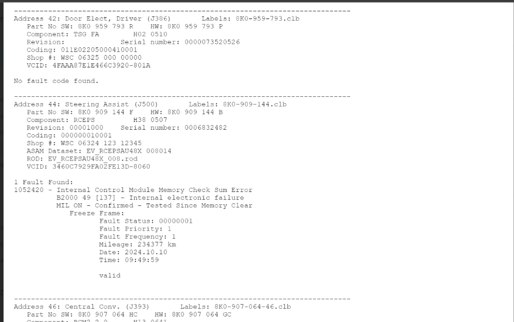

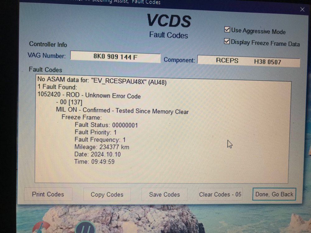

Yo no pude verlo en el elevador pero debería ir tapado con el carenado de rueda a rueda,en las puntas de la cremallera es donde van roscadas las axiales que yo sepa,encinta bien los cables hasta el conector si no están de todo bien pero ojo con la silicona donde los tres conectores -

Como comprenderás yo no tenia ni idea de nada de esto hasta que surgió el problema, de haberlo sabido claro que te hubiese comentado en el hilo,parece ser que se dedican también a cajas de cambio y mucho más.Con lo del conce yo se que hace unos años, porque me lo han hecho a mi,entraban en módulos y te codificaban unicamente eso como pasó cuando les llevé una gateway para poner el side assist,también les llevé el volante achatado que es original y ademas de montarlo ahora figura como equipamiento original del coche,yo no se si eso es cosa de según que conce,pero bueno. Y lo de la cremallera,ya sabes,la propia si se puede...aun no he pasado el cable para ver si ha variado el software,pero va todo como antes del problema sin que haga nada raro por ahora y espero que siga así y que vaya bien a ti también. -

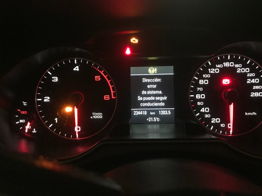

Si, yo también lo veo así, una incompatibilidad con el módulo, que le hayan cambiado la placa anteriormente o a saber que, te mete en un problema que te da la risa, a ver después que haces seguro que transmiten mms las hidráulicas pero ya hace tiempo que a partir de cierto segmento se montan eléctricas, mucho más suave, eso sí, pero te digo que después del cursillo rápido intensivo que tuve que hacer con el tema, si ves precios de hidráulicas reacondicionadas te da la risa también, no te creas, que por ahí andan muchas de precio. Eso y lo desprotegidas que van en esa zona delantera, ojo si va al coche muy abajo porque aún llevando la tapa de abajo no es tan difícil darle un viaje e una zona con cuesta arriba o donde pueda tocar los fondos -

No me seas repetitivo que ya estaba atento!! Si, la verdad es que yo tiraba más hacia arriba, hubo suerte y se pudo ahorrar pasta en ello. Decir también que me comentaron en el conce que hay varias actualizaciones de referencia de la pieza, lo que es la cremallera en sí, siendo la mía original 8K0909144B, y siendo la última disponible 8K0909144CG . OJALA no le haga falta a nadie, pero por si acaso no está de más. Comprar una en eBay por ejemplo? Lo veo un riesgo de la leche, una que a saber cómo están, puede tener un fallo y no hay más que meterse y mirar precios sin garantías de nada para descartar eso pero ya.... Si alguien tiene un problema similar o parecido que sepa que siempre la mejor opción es reparar la propia si se puede. -

Otra cosa,yo no se si en algun caso este fallo puede deberse a unos conectores que no están bien fijados y puede entrar agua por ahi,mi caso no era ese,una placa que peta sin más,o desconozco el motivo pero no fué porque haya entrado agua,proteger bien el cableado hasta llegar al conector no está de mas,sellar los conectores con butilo o silicona una vez puestos me dijeron que ni de coña
