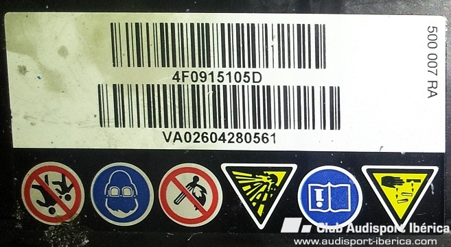

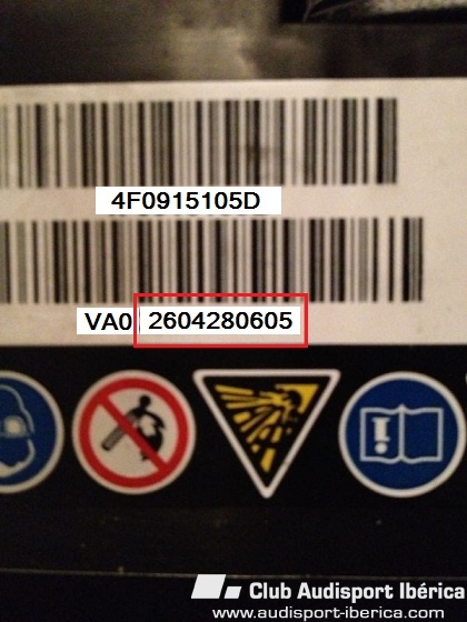

Aqui va otro codigo para una bateria Varta de 110AH y 920 de arranque en frio Os recuerdo que el numero necesario es el que va despues de VA0
Aqui uno de los codigos por si quereis recodificar, para un 3.0 TDI, Varta de 110AH y 920 de arranque en frio
Aqui uno de los codigos por si quereis recodificar, para un 3.0 TDI, Varta de 110AH y 920 de arranque en frio, el código es el que va despues del VA0, normalmente dejamos la misma referencia de bateria cuando ponemos una que has comprado fuera de la tienda de recambios, ya que las nuevas pueden venir con una referencia diferente, sobre todo en las letras del final...
Pues cambiadas las dos baterias La de Gonchito antigua estaba a 100% en el mmi y no hemos visto cambios al codifcar, pero en la mia que el coche no arrancaba y estaba al 20% en el MMI, al darle a codificar se ha puesto el MMI a 100%. Por esto pienso que si pones una bateria nueva si no codificas el regulador la trata como si fuera vieja y con problemas... intentandola cargar mas de lo necesario. Por eso codificar siempe. Mañana os pongo los codigos de nuestras baterias, las de las viejas. Porque os vale perfectamente, para una nueva codificacion. Saludos
