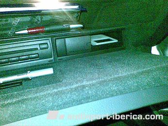

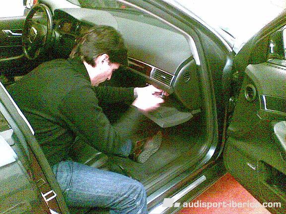

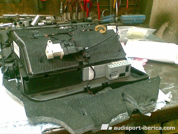

Puede hacerlo de dos formas: Una sustituyendo el cargador actual por el ami: Solo tendras que sacar el cargador con las llaves de extraccion que van en el kit. desconectar y conectar lo nuevo. Volver a meter. Borrar el fallo con el vag com... aunque tampoco creo que pase nada si no se hace... La otra es manteniendo el cargador, para lo que le vienen todos los cable necesarios en el kit. Para esto hay que quitar la guantera, dar un pequeño corte por detras de la guantera para poder pasar los cables del ami... y si quieres sujetar el mueble con algun pegamento de dos componentes. Conectar y colocar. Asi queda al final: desmontando la guantera como ves la guantera por detras, donde se ve el cargador y el plastico que hay que cortar: cortar: pegar: y conectar, que los cables que vienen es para no confundirse. Un puente de corriente desde el cargador y uno de fibra optica tambien desde el cargador y a funcionar. tener cuidado que los cables de fibra optica no se pellizquen ni doblen en exceso y ya. Montas la guantera, con cuidado y si puedes con ayuda mejor, pones los tornillos que 3 se ven abriendo la guantera y los otros estan abajo donde los pies. Y asi queda: Saludos
