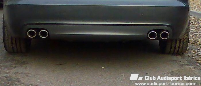

por cierto yo la forre con vinilo efecto carbono, queda muy bien para mi gusto -
