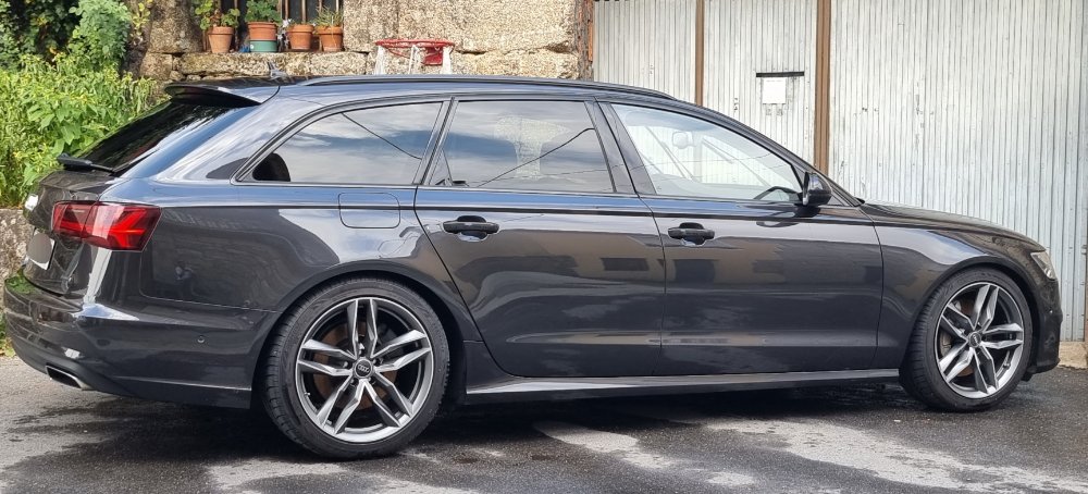

  5. Hola, me voy a presentar desde Galicia en esta sección del foro, antes tenía un A6 c6 Avant 3.0 tdi 233cv, lo tube 7 años y no me dio un solo problema. Ahora os presento mi A6 c7 Avant 3.0 BITDI Reestiling 2015 gris oolong metalizado, que espero que me de el mismo resultado. La última foto es del c6

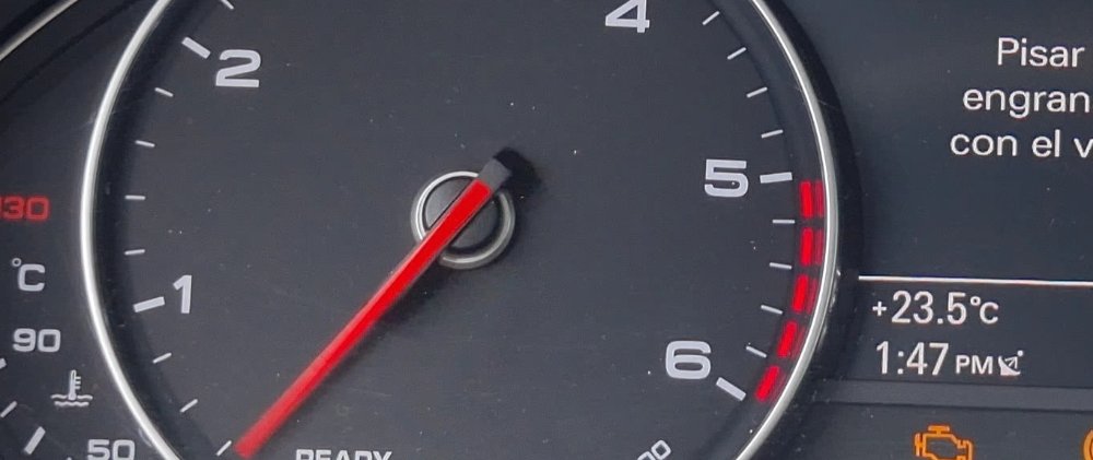

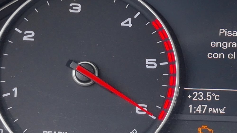

  7. Si, estaba con el test de agujas para que vierais donde empieza. Una vez que enciende empieza a oscilar entre 5000 y 5200rpm asta que se queda fija en 5200, no me tengo fijado si sube o baja en determinadas situaciones, estaré pendiente.
  8. Hola, alguien sabe si estas luces del cuentarrevoluciones tienen algún significado? Porque algunas veces me encienden más o menos cuando voy en marcha
