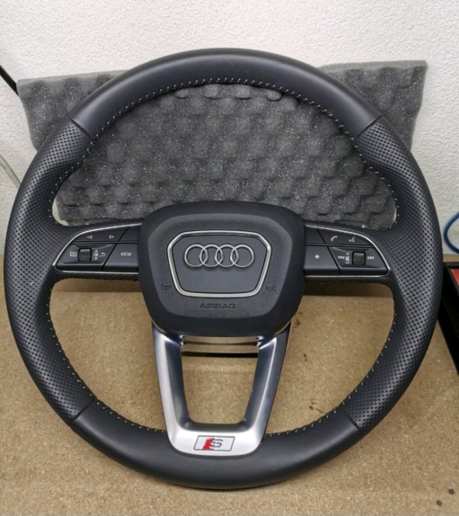

Tengo una duda, mi volante tiene los mandos con ref. 4G0 951 523 y los mandos que conseguí para cambiar 4M0 951 523, entiendo que 4...0 es el modelo del coche y por el resto, deberían funcionar? o no. Porque no me funcionan.
Se ve que no hay mucha información, he pedido otros mandos haber si con otros me funciona y os iré comentando.

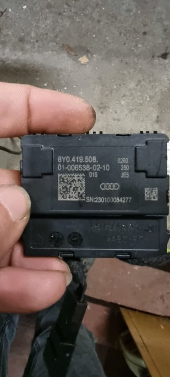

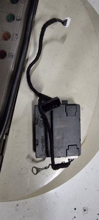

Es de Q7, y encontré de que es el módulo, es para el lane asist para detectar las manos elñn el volante, o eso creo.
Hola, abro esta nueva discusión porque después de estar investigando por todo Internet, no consigo nada en claro. Al tema: Quiero cambiar mi volante A6 c7 Reestiling de 2016, por este otro Q5 del 2015. Lo he probado y no me funcionan los mandos, pero las levas si que funcionan, el tema del airbag me sirve y le pongo la válvula de mio, pero el del Q5 lleva un módulo conectado al cable de los mandos con una especie de antena, que no se para que sirbe y que creo que hace que no funcionen los mandos, este es el módulo y no encuentro información de para que es Haber si entre todos sacamos algo en claro y hacemos un brico, aunque hay uno pendiente. Gracias de antemano
