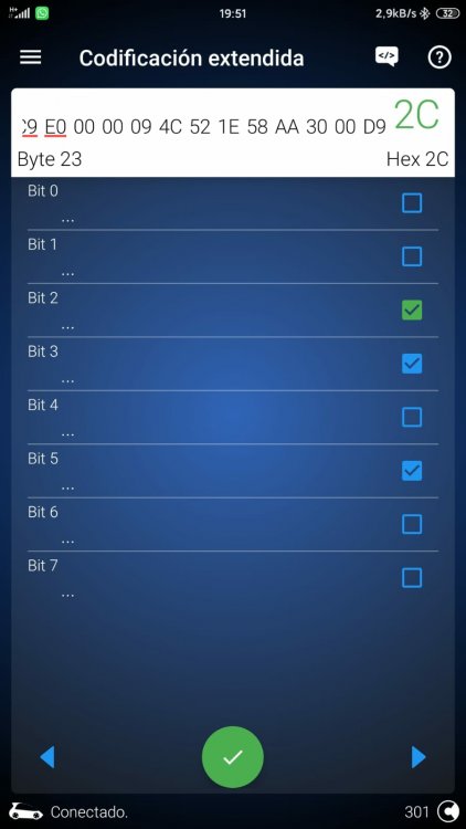

	Buenas a todos, vengo del subforo de Audi TT mk2. He tratado de hacer una codificación de mi centralita usando OBDeleven PRO con las instrucciones del subforo Audi TTmk2 que hay en el post fijo de VAGCOM Ya que no he encontrado instrucciones específicas para mí modelo y aparato... Programe estás 2 funciones para probar: Activar Intermitentes en Frenada Brusca Nos colocamos en el Byte 17: Bit 0 - Activar warning en frenada de emergencia Antiniebla en Giro - OJO SOLO centralitas de 30bytes- Nos colocamos en el Byte 23: Bit 2 - Lógica de la función Coming-Home (desactivado = lógica antigua, activado = lógica nueva) Bit 3 - Luces de apoyo en giro mediante luces antinieblas (Necesario activar Byte 23 Bit 2) Si alguno sabéis que he hecho mal estaría encantado de leeros...es que me jode tener este aparato y como no hay instrucciones para este modelo de coche tenerte que conformar con no hacer NADA. Un saludo

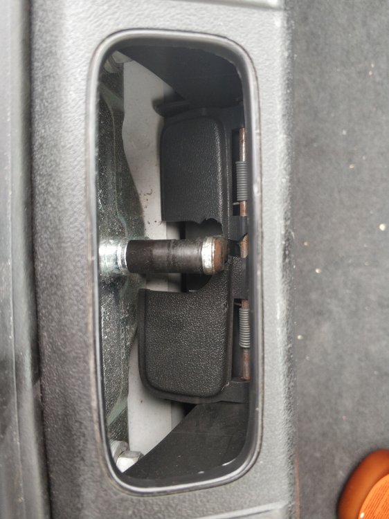

	Ah vale, igual es que cierro con demasiada "ternura" y no cierro bien el maletero. Y sobre la pieza me dejas más tranquilo, gracias!

	Buenas a todos. De vez en cuando cuando cierra una de las puerta oigo como un "CLACK" y veo que el maletero está abierto. No cierro dando un golpe fuerte (me dolería ), pero se ve que a veces de la vibración que produce cerrar la puerta, el cierre del maletero estará colgando de un hilo... Me puse a mirar y vi lo que aparece en la foto roto, no sé si tendrá que ver o que será. Un saludo

	A ver si alguien nos ilumina un poco, porque no lo veo normal...,una cosa es que no haya aplicaciones, pero no poder codificar nada ni en bytes?! Me parece que hay algo que estamos haciendo mal de inicio, mi centralita no es TAN vieja, y con vagcom se pueden tocar muchas cosas

	Claro en aplicaciones viene poquísimo por desgracia...pero en adaptaciones (que entiendo es codificar en modo texto), me sale lo de esta captura: Y en el apartado codificación me sale esto y no sé seguir.
