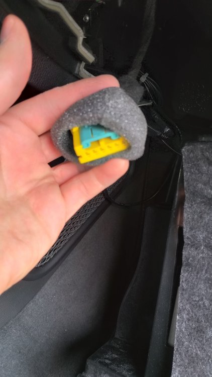

	Perdona mi ignorancia, pero podrias ilustrarme con una foto de que es la cerradura de activación y la botones central con las luces. Porque realmente no sé lo que es, y no se realmente si ese cable lo desconecte sin querer o es que venía sin conectar nada. Saludos y gracias

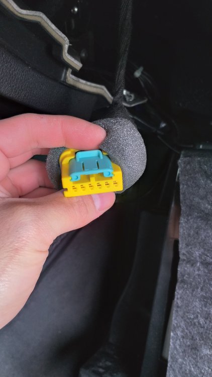

	Buenos días a todos. El otro día desmonte el coche por la parte de la guantera para instalar la cámara de marcha atrás y me encontré esto. No se si lo solté yo o es que viene así para instalar otra cosa. Haber si me podéis decir que es. Que tengo curiosidad ahora. Gracias

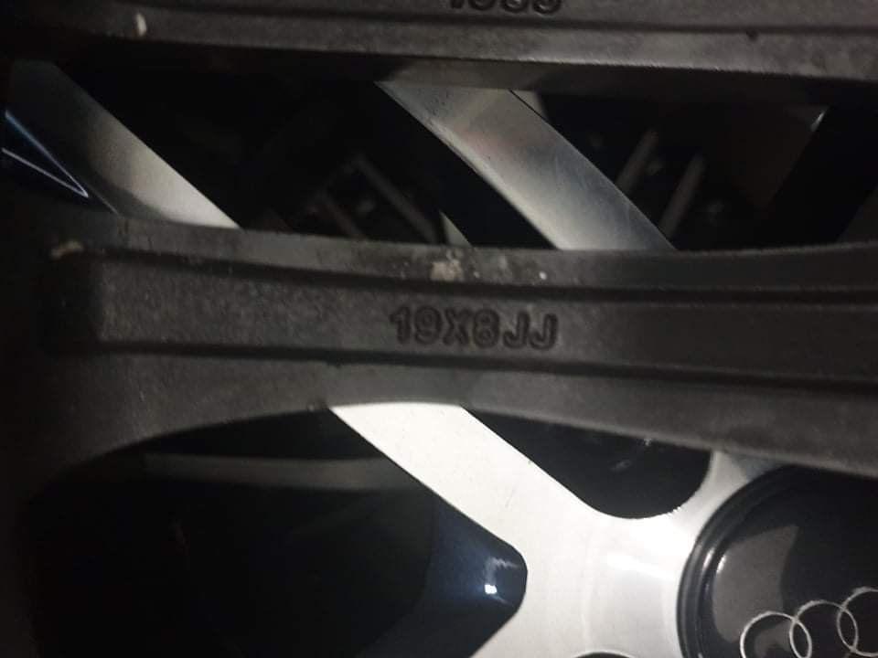

Muchas gracias por la respuesta tan rápida. Soy un poco "null" en el tema del ET. No consigo entenderlo al 100%. Gracias otra vez -

Hola. Una preguntita... Primero. Mi coche es un Audi A3 8v 2016 Sportback y un amigo me ofrece sus llantas de un Audi A7. Las medidas del neumático son 245/40/19 y la llanta es 5x112 ET35. Sería posible montar las llantas? Muchas gracias Edito: 8JJ -

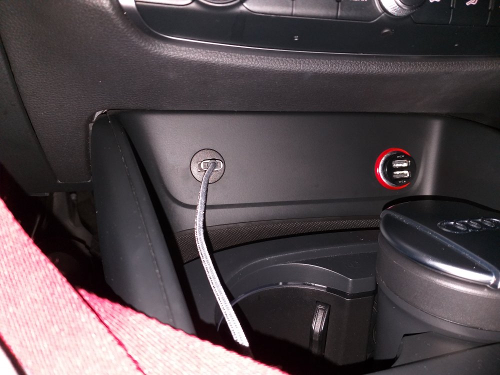

No. No lleva rosca. Tienes que hacer un agujero de 20cm de díametro y luego conector entra a presión y queda fijo porque tiene unas pestañas que se abren por detrás y no se mueve. Tipo tornillos para Pladur. https://m.es.aliexpress.com/item/32877171542.html?pid=808_0005_0101&spm=a2g0n.search-amp.list.32877171542&aff_trace_key=&aff_platform=msite&m_page_id=528amp-DcsLuwt8FSm61O-Va8R_jQ1543272170889 Ya que tenía una toma USB del aparato lo que hice también fue comprar un cable USB doble. Uno que fuera para conectar el móvil para usar con Carplay y otro para poder enchufar la Dash cam del coche que he instalado. El cable doble USB que compre tiene dos salidas. Una que es solo carga (que conecté la Dash Cam) y otro datos y carga(para el Carplay). Ya pondré fotos de todo. La cámara que instale es una xiaomi mini Dash cam . Funciona perfectamente y el cable queda súper bien escondido. -

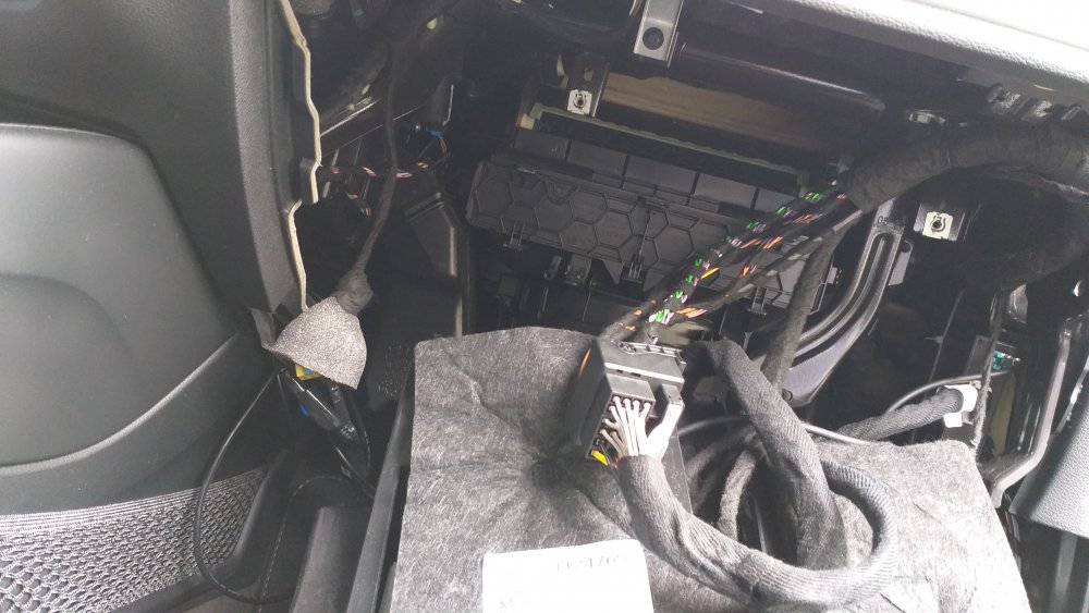

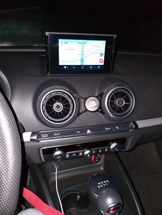

Bueno. Pues ya he hecho la instalación del Carplay y funciona de maravilla. La instalación no es difícil. Es laboriosa y se necesita paciencia. Lo más fácil es el principio, sacar el MMi y la guantera. Lo difíciles al final. Volver a colocar la guantera, todos los cables (porque ahora son más largos y gruesos) y tienes que poner primero la guantera, pasar los cables, ahcer la distribución"muy bien" de los cable spsra que encaje todo, conectarlos al MMi, conectar todos los cables de luces secundarias (guantera y luz de los pies) y ya al final atornillar guantera. Es muy laborioso. Pero sale. Os lo aseguro. Yo al final me decidí por poner a toma USB al lado del mechero. Hice el agujero de 20cm con una broca cónica. Os dejo fotos. Saludos -
