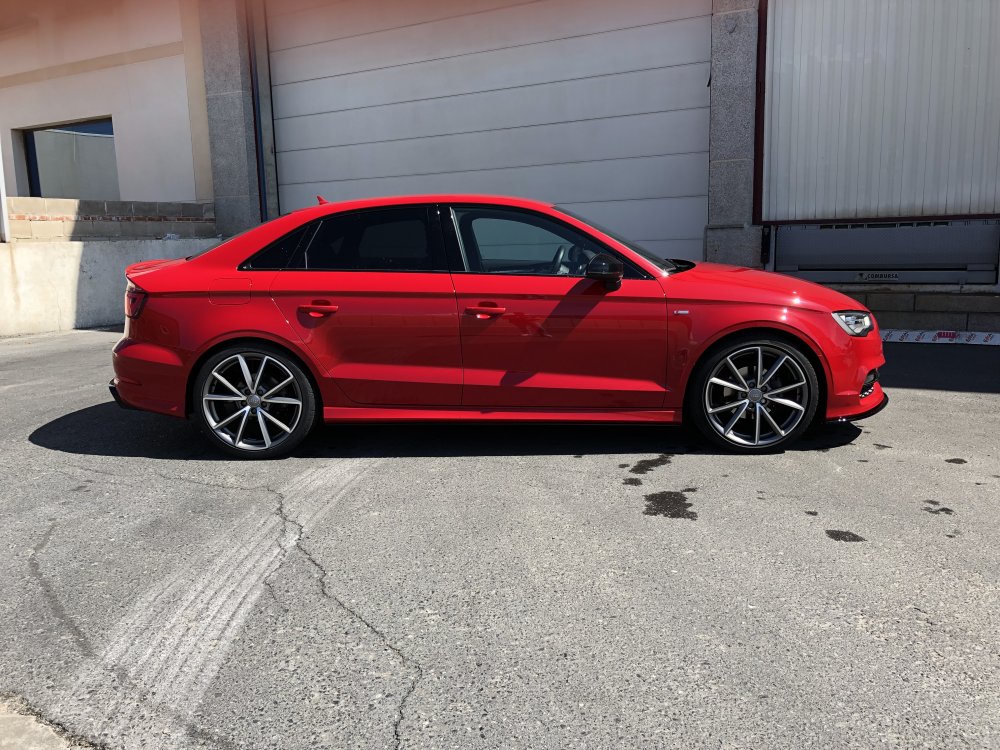

Ya tengo montados mis Pro Kit con la suspensión deportiva. Os dejo un par de fotos del antes y el después. He llevado el coche al mismo sitio y con el depósito lleno en ambas. He intentado hacer la foto desde la misma altura y a la misma distancia, pero eso ya es muy aproximado. El kit que he montado yo para el 1.4 TFSI sedan es el E10-15-021-05-22. Tomando medidas del centro de rueda a la aleta ha bajado: Delantera: Distancia original 36,3 cm a 34,3 cm Trasera: Diatancia original 35,2 cm a 33,5 cm Es decir, que a falta de que asiente un poco porque lleva dos dias puesta, delante ha bajado 2 cm clavados y detrás 1,7 cm. Como podéis ver en las fotos, justo entre medias he cambiado de llantas, pero ambas son 19x8” -

Muchas gracias por vuestra ayuda a la hora de buscar referencias. Para mi gusto está totalmente acertada la altura
