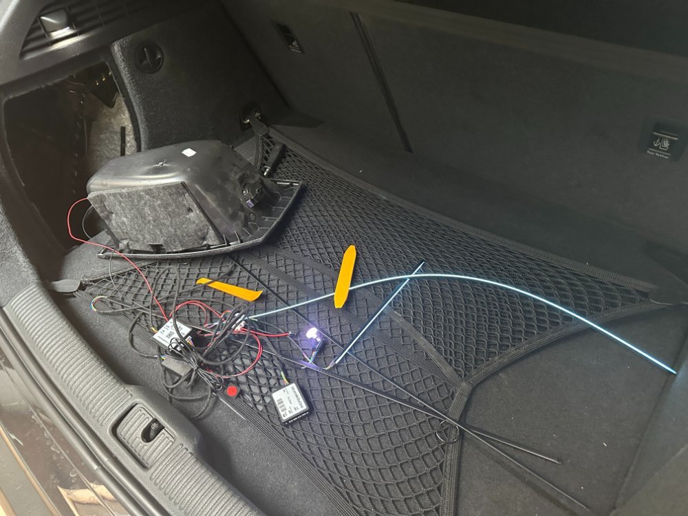

Para probar que todas las tiras funcionaban bien, y para ver como se comportaban la caja principal con las secundarias, conecte a la ficha de mechero del maletero , que va con el mismo voltaje y encima la tenemos casi al descubierto. Asi te aseguras que todo funciona como corresponde sin liarte a desmontar medio coche
Aquí dejo las fotos menos bonitas del proceso Como bien dices, el positivo debes cogerlo de la ficha de conexión del mechero, que esta debajo de la consola central. El positivo que debes coger es el marrón o el gris (no recuerdo el color) ya que es el que se activa cuando se encienden las luces. Coger ese es lo mas simple de todo. Además, es una ficha de conexión bastante grande y solo tiene esos tres cables. Para pasar los cables de un lado a otro vas a tener que desmontar guantera, y la mejor opción de acomodar los nuevos cables , es seguir los cables OEM y pasarlos de una parte a otra.

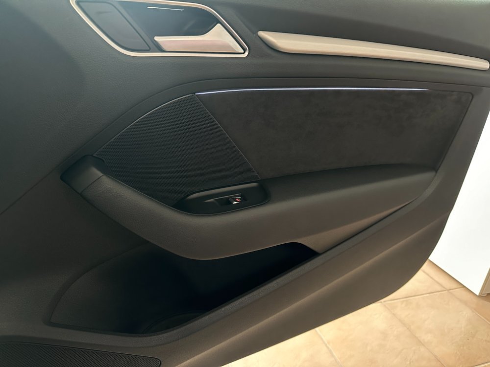

Hola @Phackiff . Con ese kit no vas a poder configurar intensidad ni nada por el estilo desde el mmi. Vas a tener que pasar por la aplicación del móvil para regular la intensidad. Para mi, eso no es ningún problema, ya que la intensidad la regulas casi que una vez en la vida, la dejas a tu guato y pasas de tocarla nunca mas. Lo peor, en comparación con las luces OEM, es que se comportan de forma muy simple . Con el kit, cuando se activan las luces en general, se activan las de ambiente. Y ya esta. Las ambiente OEM, cuando abres puertas , se activan aun si tener luces generales activadas, se mantienen mas tiempo activadas, aun después de apagar luces generales, se atenúan poco a poco cuando se van a apagar... Esos detalles están muy chulos, pero con el kit no los tienes

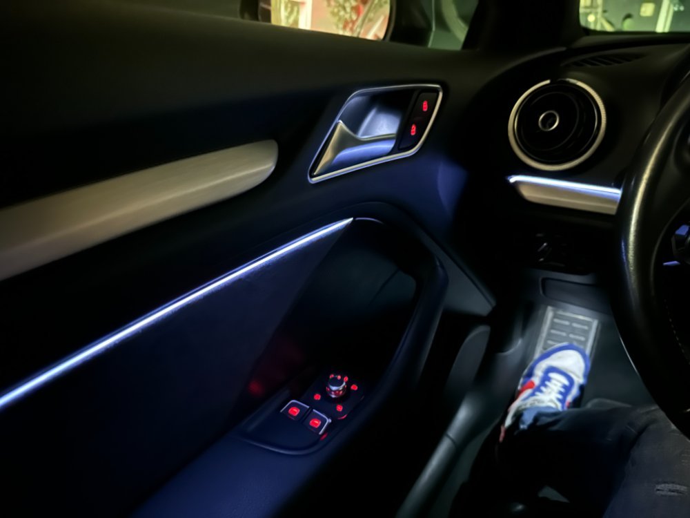

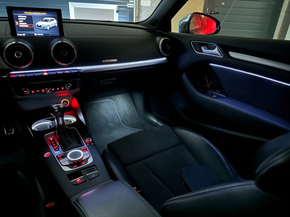

Muchas gracias! La verdad, es que con estos leds el resultado es perfecto. Ahora solo me arrepiento de no comprar el kit de leds superior, el que compraste tu, que llevaba también el kit para los tiradores de las manos... pero bueno, la verdad es que no sabias que le faltaba ese. Y encima era push and play del de serie. En el tema porta objetos, si después de llevarlo un tiempo, veo que no da problemas de nada y me gusta como funcionan, ya le hare hueco en las puertas para instalarlo. Quitar los paneles de las puertas , son 2 minutos literal, si ya lo has hecho antes, y modificar cualquier cosa de ahí dentro, es cuestión de pocos mareos. La centralita centra, la e acomodado en el lateral del copiloto, a mano simplemente, quitando la chapa lateral. Por si algún día falla, o por si necesito añadir algún led mas

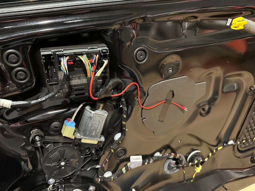

Ya lo todo prácticamente montado! JNadal, lo que comentas de la diferencia de intensidad entre las puertas y la central, es casi seguro por coger el positivo de la luz de los pies. Yo lo tengo cogido de la luz ambiente del encendedor y los regula todos a la misma intensidad. Vamos al lio. En lo referente a las conexiones, no tiene ninguna complicación instalarlo. Simple mente, necesita corriente de 12v estable y a correr. Ni codificar nada para que el coche entienda que es luz de ambiente, ni coger positivos específicos del mazo de conexión de las puertas, ni nada por el estilo. La centralita principal , en el positivo de luz de ambiente del encendedor. Las puertas, al positivo que alimenta todo el mazo de conexión de la puerta. El tema de acomodar las tiras de leds, no e tenido ningún problema en hacerlo, al ser tan finas, se pueden colocar en los huecos que deja el mismo panel , o el embellecedor de aluminio, prácticamente sin forzar nada. De hecho, los de las puertas, tengo que tener cuidado, ya que en los paneles , pueden meterse para dentro si empiezas a tocarlas. Eso a sido lo que menos faena me a dado de todo el proceso. En mi caso, lo que mas me a costado a sido pasar los cables, ya que tienes que desmontar guantera, mas los paneles de las puertas. Pero eso ya se daba por hecho. En definitiva; con las luces apagadas, apenas se ven aun fijando que estén ahí. Con las luces activadas, queda perfecto, prácticamente OEM. La única pega que les pondría, es , que al no estar conectadas como luz de ambiente, no se comportan como tal. Cuando activas las luces, ellas se activan, pero si estuvieran como luz de ambiente oem, al abrir las puertas se activarían las de las puertas. Cuando cerraran, se apagarían atenuándose. Por poner alguna pega. jejeje. Pero quedan espectacular. Ahora voy a ver que tal se van portando con el tiempo.
