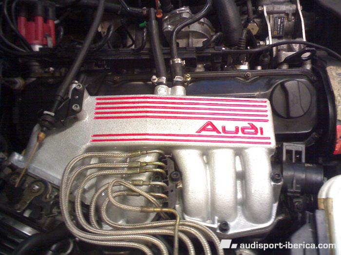

Solución para estabilizar el ralentí
pitxintxi responde a arillos de discusión en Audi 80 / 90 / 100 / A6 C4 / 200 / Cabrio / Coupé
Hola a todos: Depende de que motor tengas, para salir de dudas te recomiendo que lo mires en el elsawin. En el caso del motor NG, efectivamente, tienes que desmontar la parte superior del colector de admisión y hay debajo tienes una especie de brida que sujeta todos los inyectores, solo tiene dos tornillos de cabeza allen. Se desmontan facilmente. En mi caso los desmonté y los llevé a verificar a un servicio Bosch. Estos inyectores son mecánicos y tienen bastante reparación (unos 120 € tienen la culpa). En el caso del motor 7A (2.3 20V) los inyectores son electricos. Estos inyectores, de un modo genérico, se aconseja limpiarlos y cambiarles juntas y filtro cada 100.000 km. Evidentemente llega un momento que hay que cambiarlos. Espero haberte sido de ayuda. -
