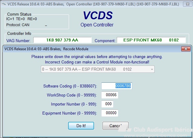

Si estan las conexiones hechas y codificado con vag com, al mantener pulsado un par de segundos "pita" y memoriza las presiones.
Vag Com 10.6
Para un A3 Sportback manual del 2007 es como he explicado antes: http://www.audisport-iberica.com/foro/topic/177345-control-de-presion-de-neumaticos-a-posteriori/page-3 Si el pin 27 del modulo ABS esta ocupado (cambio DSG) al pin 41. Y en la codificación original restar 16384. A mi me funciona. Salu2.
Yo te cuento como lo conecté yo en su día y sin desconectar la batería: En el conector del pulsador "SET" los pin 1 y 3 asi como el pin 4 (cables 000 979 009) son la alimentación del led de iluminación y positivo bajo contacto, todos cogidos de los correspondientes pines en el botón "ESP". El pin 6 (cable 000 979 131) se lleva hasta el pin 27 de la centralita del ABS. Antes hay que sacar el tapón de goma del pin 27. Codificar con VAG-COM: Select - Common - Módulo 03 ABS Brakes - Coding 07 - Long Coding Helper De 0021122 restar 16384 (TPMS Sensor Presión Neumáticos) = 0004738

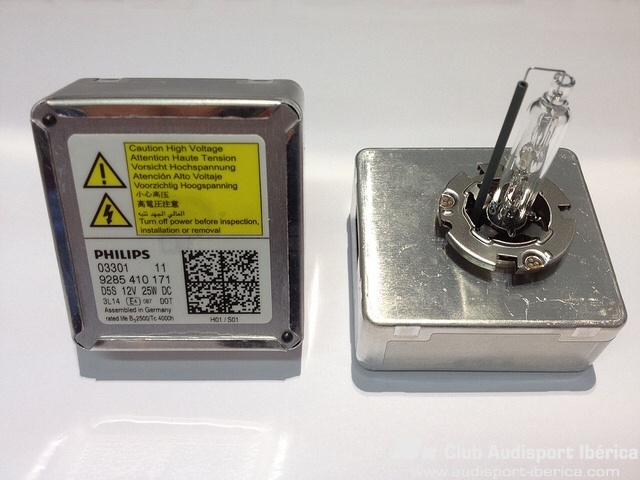

Por lo que parece los Xenón de 35W (bombillas D1S o D2S) y unos 3100 lumens necesitan lavafaros y regulación automática de altura. Y los Xenón de 25W (bombillas D5S o D6S) y 2000 lumens no necesitan lavafaros ni regulador de altura, como en el A1. Lo que si se necesitaría es homologación en la ITV. Además he mirado los faros halógenos del A3 y son "DC" homologados para Xenón. Otra cosa es que merezca la pena el cambio ya que unas Osram Nighbreaker Unlimited como las que acabo de comprar en Amazon (19 € la pareja de H7) son de 1780 lumens. Salu2. -
