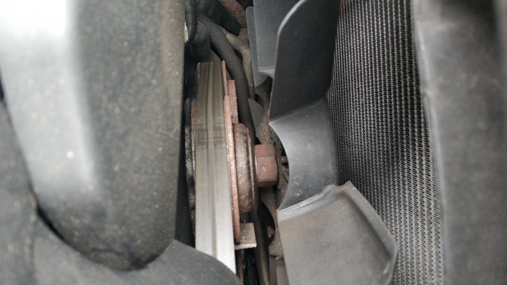

insus100 responde a insus100 de discusión en Audi A6 / Allroad C6 (2005 - 2011)
Intento girar la polea, pero no gira. Solo unos milímetros a cada lado, pero nada. Igual saco el frontal como hice con el C5 cuando le hice la distribución para mirar bien todas las poleas. -
