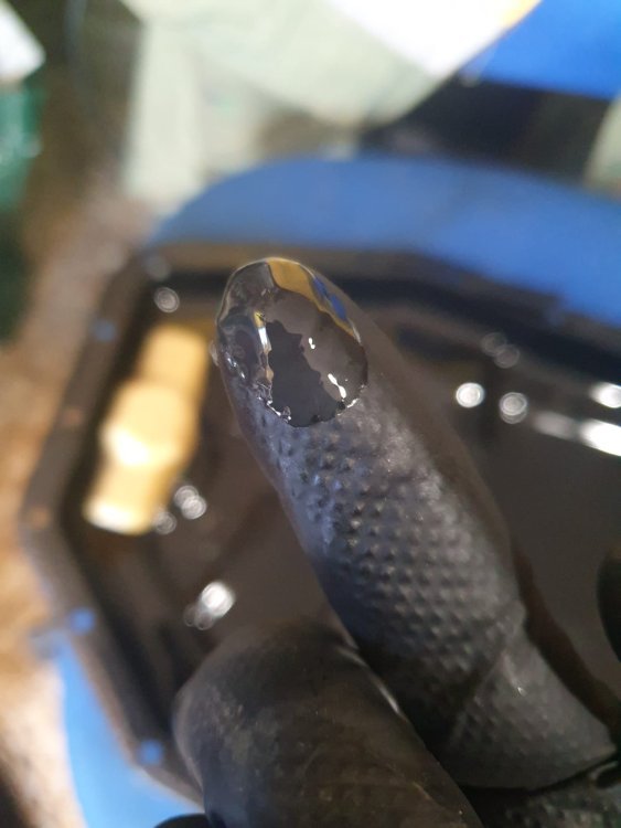

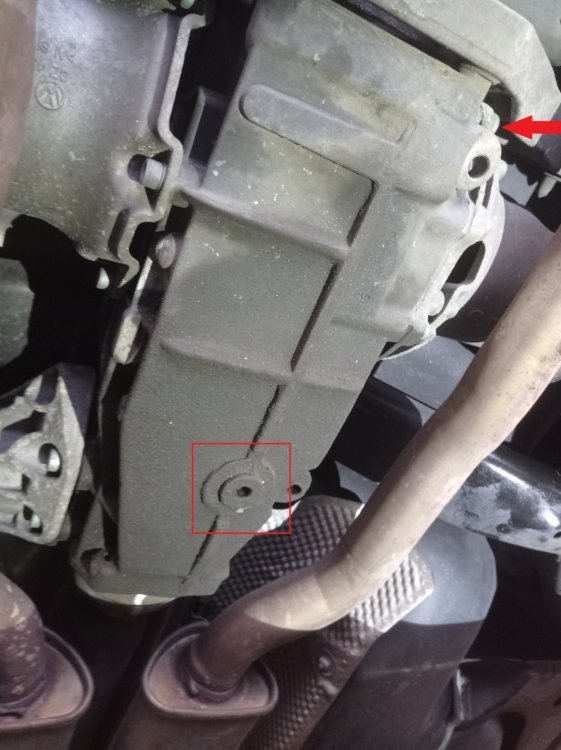

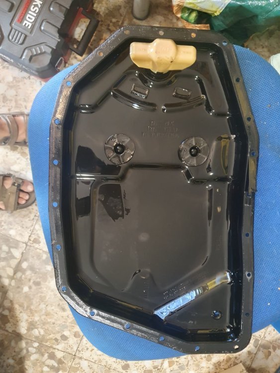

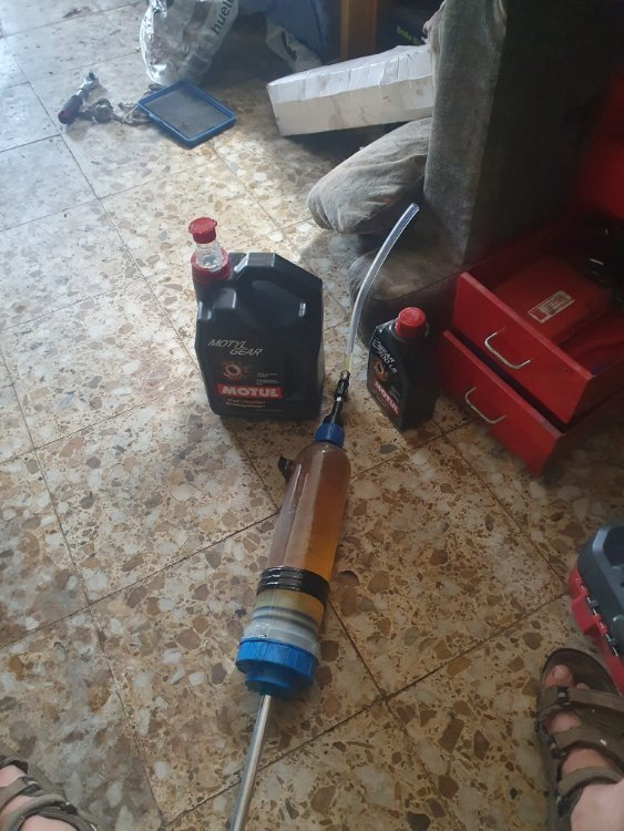

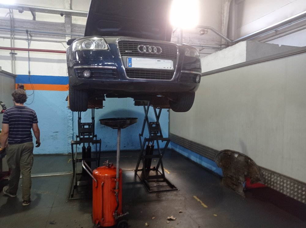

Bueno pues lo último que tenía en la lista de cosas para hacer con relativa prioridad, mantenimiento de caja, transfer y diferenciales, como hice con el 3.2, gracias de nuevo a @Pumukielgrande por invitarme a su casa y su ayuda. No pongo el proceso completo, está ya descrito en otros posts como éste: Adjunto alguna foto: El líquido salió bastante renegrido, y esta vez los imanes del cárter sí tenían fragmentos de metales pesados. Fotón de los bichos. -
