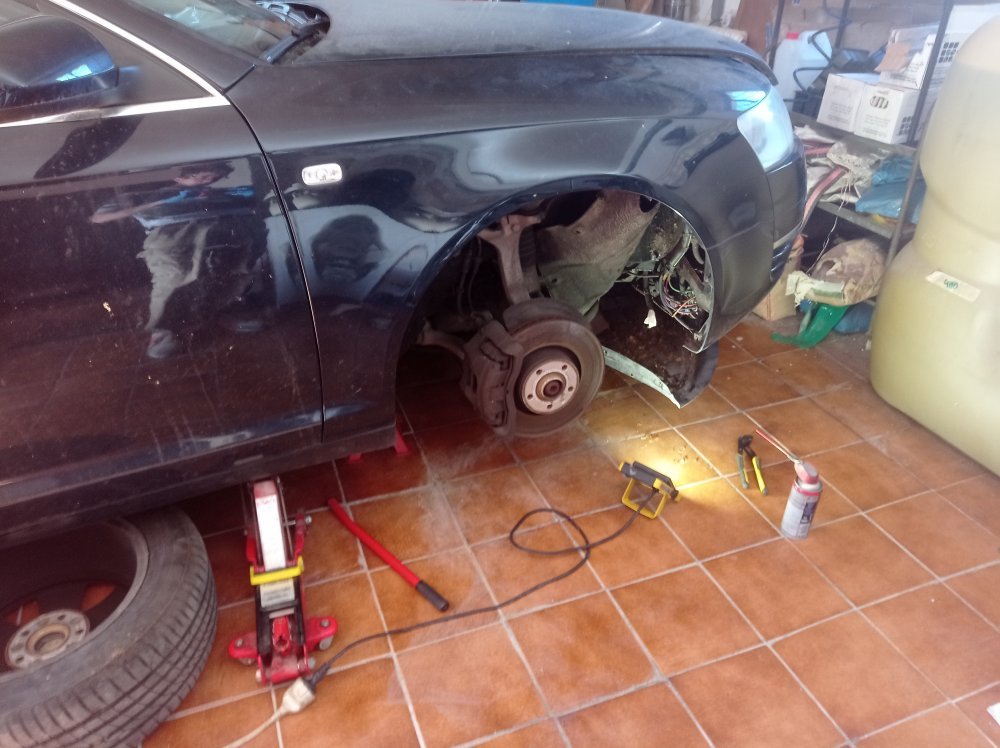

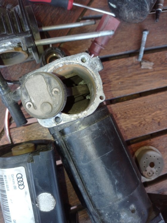

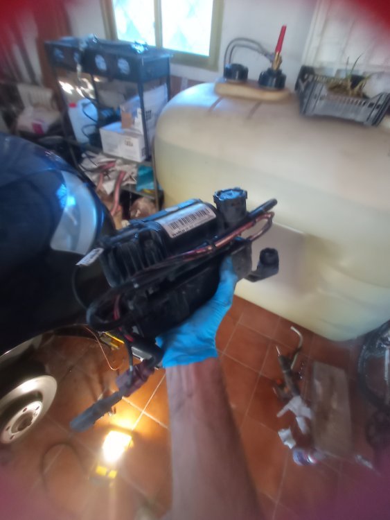

insus100 responde a chollo de discusión en Audi A6 / Allroad C6 (2005 - 2011)

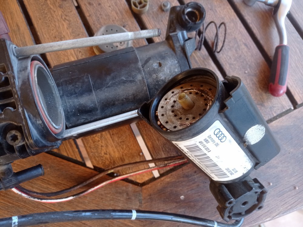

Si lo vas a hacer tú, lo único "complicado" es meter y sacar las balonas de su lugar. Ten una barra de hierro o algo bien duro para hacer palanca y bajar la subspensión, el resto es pan comido! Quizás en el eje trasero sea más complicado hacer palanca porque no encuentres un punto para poner el palo, yo lo que hice fue poner uno de los tornillos de las ruedas, el vaso y todas las extensiones y así bajé la suspensión hasta que entró la balona. Ya que te pones, cómprate un kit de aliexpress para restaurar el compresor merece la pena y son 20€. https://es.aliexpress.com/item/1005003463072202.html Desmontas el compresor y cambias esas dos piezas, si puedes también secar bien las bolitas deshumidificadoras, mejor. -
