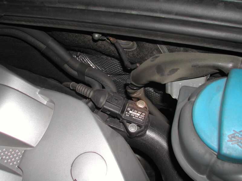

Bueno, pues como he dicho, he procedido a limpiar el sensor de presión. CONSIDERACIONES: * Como lo he hecho en la calle, camino a casa, no he podido hacerlo muy bien: no he sabido quitar el conector eléctrico (si me decís cómo, repetiré la operación con más cuidado. * Con el sensor en la mano, pendiente de su cable, en estas condiciones he procedido a pasarle servilleta de papel: estaba sucísimo de aceite negro. El problema es que lo que se puede limpiar bien es la "jaulilla" que lo protege. No me he atrevido a meterle demasiada mano por dentro, no fuera a cargarme el filamento. Pero algo he podido hacer. * Tras ello, lo he vuelto a colocar (total, menos de 2 minutos). RESULTADOS: Nada más arrancar, parecerá "psicológico", pero he notado cierta mejoría. Con toda la cautela del mundo, me atrevería a decir (espero que mañana siga igual): HE RECUPERADO LA PATADA !!!!!!!! No sé si esta patada es como iba cuando estaba nuevo, pero desde luego, haciendo pruebas... EN SEGUNDA LE HE SALTADO DOS VECES EL CONTROL DE TRACCIÓN (simplemente acelerando en asfalto seco). Y en s..ta, me parece que recupera mejor. ¿Será posible?????? ¿Estará arreglado??????? Madre mia. Seguiré atento unos días más, pero tiene muy buena pinta. Saludos,

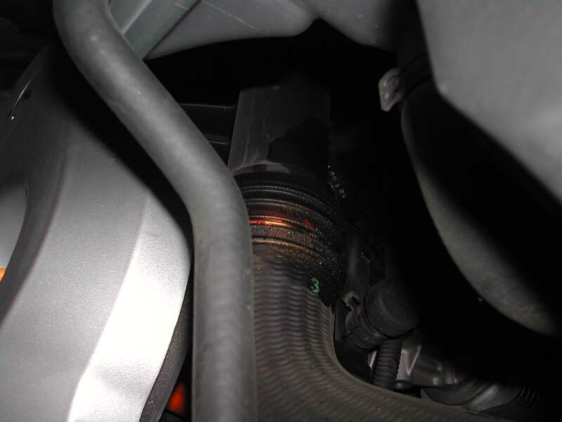

Y aquí una vista general de ambas piezas, para que se puedan ubicar mejor: la de arriba, es el sensor de presión. La de abajo, la junta sucia. Ambas, en la misma tobera. A ver si algún experto me ayuda con esta información. SALUDOS Y GRACIAS,
En la misma tobera que viene/va al intercooler, en la que está montado este sensor de presión, he visto esto tan feo: una unión totalmente sucia y manchada como de algo graso o aceitoso. Tendrá algo que ver con la FALTA DE POTENCIA?????:
Este es el sensor de presión que voy a limpiar, por recomendación de ACB. Parece fácil de desmontar.

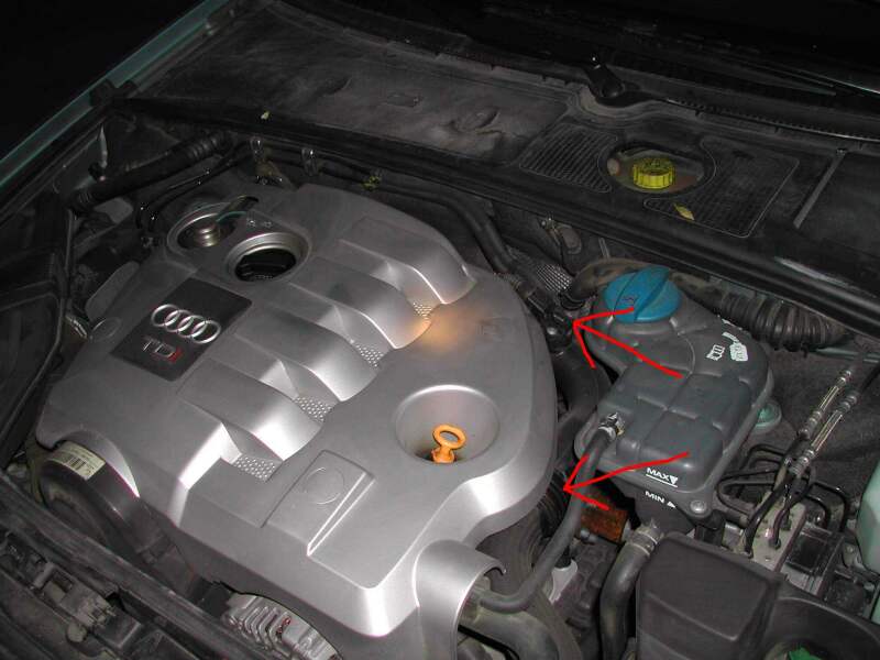

Tienes razón, Fermo, aunque también lo veo a veces de día en la misma situación. Puede ser que me haya vuelto más observador , ya sabes, cuando una cosa te preocupa, estás más atento, y ves lo que siempre estaba. Seguiremos informando. Mientras tanto, voy a poner unas fotillos: la ubicación del sensor de presión (para que me confirméis si es eso), y otra cosa que he visto rara en el motor, a ver si tiene algo que ver con el tema de falta de potencia que nos ocupa. S2,
