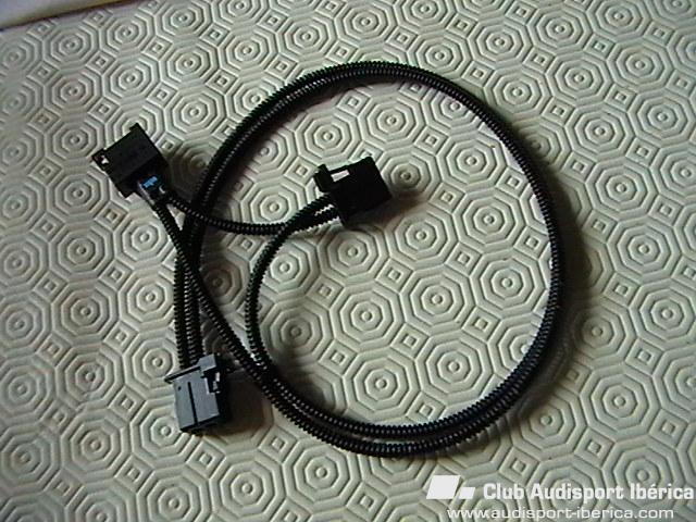

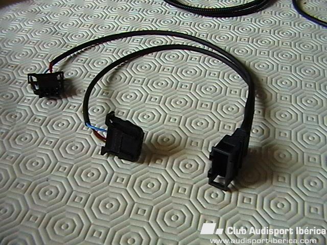

No, en este caso el AMI se alimenta de la misma línea que el cargador de CD, de manera que no hay que llevar ningún cable al portafusibles. El conector que originalmentes se encastra en el CD se encastra en la hembra del nuevo cable, de la que salen dos mangueras con tres cables cada una (positivo, masa y linea can), una para el cargador de CD y la otra para el AMI, de manera que se simplifica la instalación. La pregunta es, ¿tengo que puentear los pines 1 y 4 en el conector que vaya a utilizar con el AMI? Respecto a la fibra óptica, se basa en un cable en forma de "y griega" en la que, igualmente, se inserta el conector de fibra en la hembra del nuevo cable, del que sale un primer macho para el cargador y un segundo macho para el AMI. Te pongo una foto:
Al hilo de este post, acabo de recibir un AMI y el cableado, tanto de fibra óptica como de alimentación, está basado en el sistema de un conector hembra del que salen dos cableados con conectores machos para encastrar en el CD y en el AMI. Mejor pongo unas fotos para verlo mejor: En este caso ¿debo puentear también los pines 1 y 4 del conector macho que vaya a utilizar para el AMI?. Antes de tocar nada prefiero preguntar para estar seguro. Gracias.
