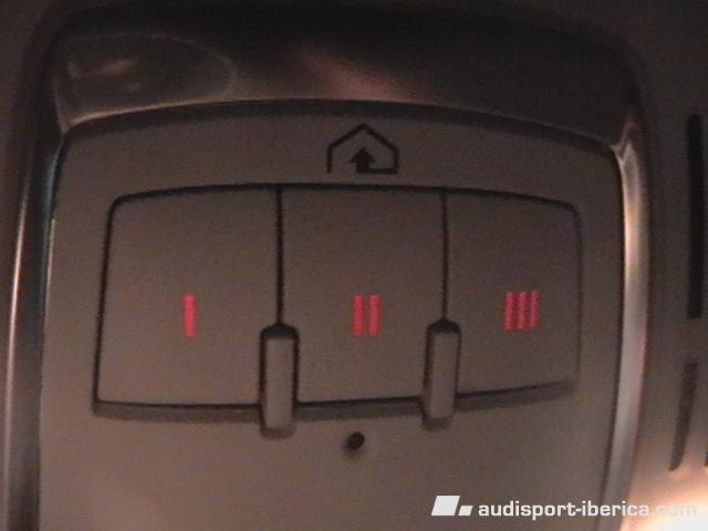

A un particular, 16,5 euros + portes todo (las tres piezas). Por ese precio ni me molesto en desarmar el que tengo hasta que haga la instalación final. Es cierto que en beige es más difícil de encontrar, pero también es cierto que hay menos pujas y sale más económico todavía. Busca en ebay.de, suele haber mucho más surtido, y esto es como la pesca, de repente lo ves y te cobras la pieza. La iluminación ambiental es muy sencilla de conectar. Te mando una foto de las teclitas iluminadas: -

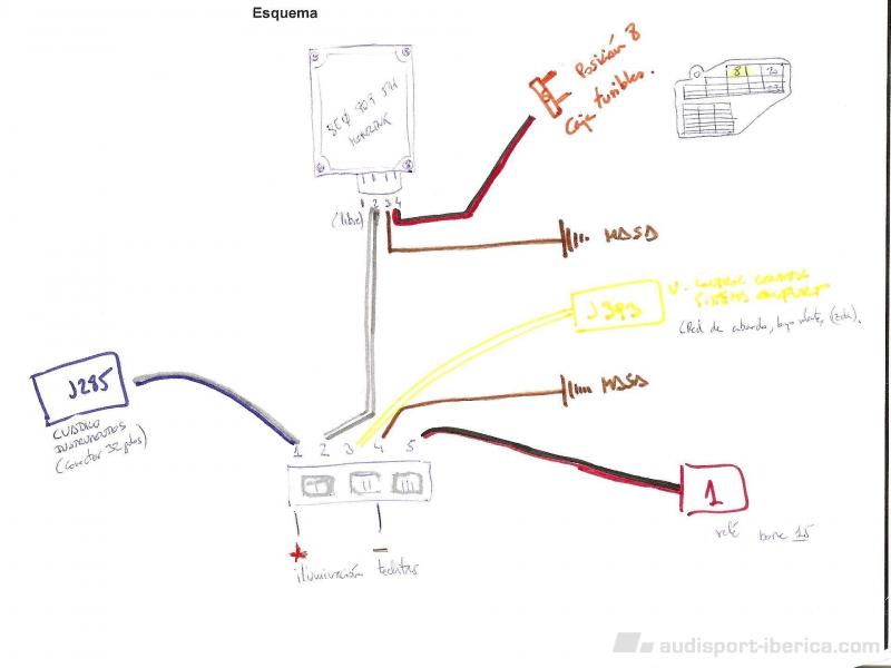

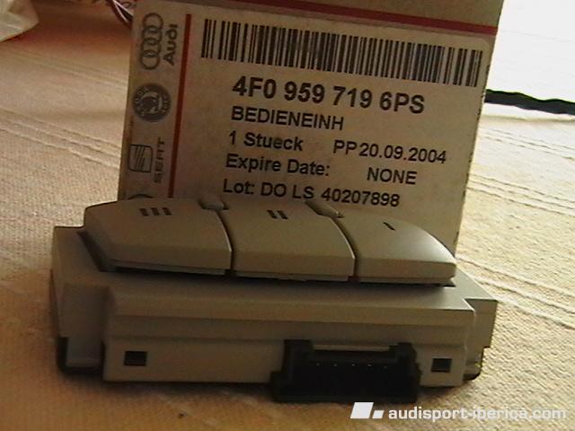

Oye Velaro, pero las teclas estas corresponden con la referencia de la caja? Leche, si el 6PS final corresponde al color negro, el de la foto parece beige o gris claro. El precio? Sobre 130 leuros, no? Es que yo estoy dándole vueltas para ponerlo, pero sólo el mando con las teclas sin el resto de la instalación. Es más un tema de lucecitas en el techo, que estoy enganchado a estas tonterías. Fíjate que en el esquema que has puesto más arriba he ido rápidamente a ver dónde y cómo va enganchada la iluminación ambiental. Un saludo Pues no me había fijado en la referencia de la caja. Efectivamente, es el color gris perla o gris claro. Las he comprado por ebay por unos 30 euros portes incluídos, incluída la rueda abre techo solar y el embellecedor de encastre con los agujeros de luces leds. Este es mi segundo juego de teclitas, el primero ya lo instalé hace mucho tiempo. Este segundo me sirvirá para probar todo sin tener que desmontar el plafón del techo y, luego, o bien acoplo las teclitas bajo el asiento del conductor para alguna "cosilla" con la rectificación de las pistas de la circuitería, o bien vendo las teclitas. La rueda no sé si se puede aprovechar para dar corriente a alguna otra instalación camuflada, ya veremos lo que hacemos. Respecto a la iluminación ambiental, ¿te refieres a los dos leds rojos que van en el embellecedor alargado del techo o te refieres a la iluminación en color rojo de las tres teclitas? Ambas son muy sencillas de realizar. Esto ya lo hice hace mucho, si necesitas ayuda .... -

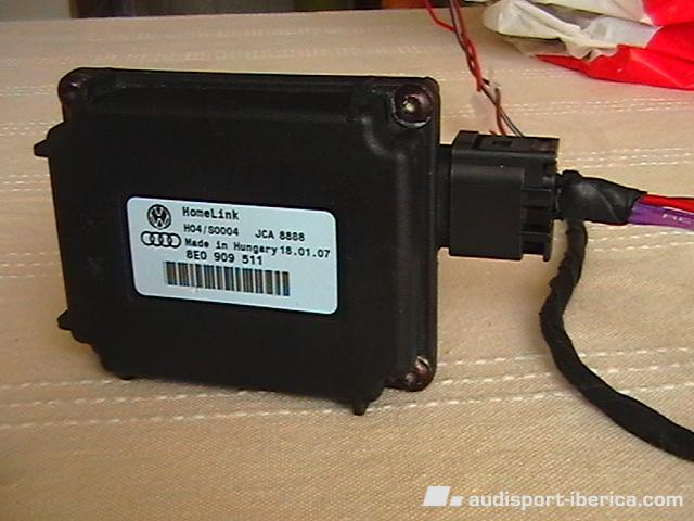

Conector al módulo exterior con sus correspondientes pines y encintado ya realizado en un primer tramo. Ahora tengo que buscar un macarrón para protegerlo de la suciedad y las temperaturas del motor. También he de comprobar un buen lugar para llevar el cable desde el vano motor hasta debajo de la guantera. -
