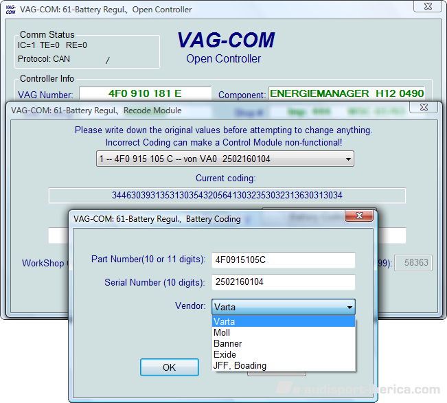

Velaro responde a Vicente Chesa de discusión en Audi A6 / Allroad C6 (2005 - 2011)
Busca en el ETKA el número de parte de batería que se adapte a los datos de tu batería, y así ya tendrás un dato. Mira esto: -
Algo asustado Vag-Com
Entra en ese módulo y coloca el cursor en la codificación del mismo, a ver si sale la pantalla de ayuda para la codificación: marcas (varta, ..., .....), capacidad, amperaje, arranque en frío, etc. -
Mira esto: This procedure details how to replace a battery in a vehicle using a separate battery management control module. See the separate instructions for models where the battery management control module is a slave/subsystem of the gateway. The following procedure does assume you are using a battery supplied by VW/Audi, all necessary details for the following steps can found on the battery itself. Make sure to refer to the factory repair manual in order to fulfill all additional prerequisites. [select] [61 - Battery Regulation] [Coding - 07] [battery Coding Assistant] Enter the new Battery Part Number (10 or 11 digits). Enter the new Battery Serial Number (10 digits). Select the new Battery Vendor. [OK] [Do it!] [Close Controller, Go Back - 06] Your new Battery should now be coded and the Battery Control Module should be aware of the new Battery -
Quédate con una copia escrita de todos los fallos, por si la tuvieras que llevar al taller. Yo borraría los errores para comprobar los que son permanentes y los que son esporádicos. Después busca con internet con el código de error seguido de la denominación del mismo, por ejemplo: "01826 - Sensor for Steering Angle (G85); Supply Voltage Terminal 30 000 - - - Intermitten". Encontrarás la respuesta al mismo. Si son mecánicos, prepara la cartera. Si son por errores en la codificación, en un ratito estarán solventados. ¿Al cambiar la batería la has codificado via VAG? Quizás los errores de batería sean por esa causa. -

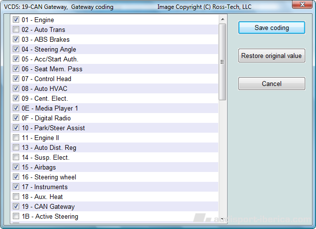

Codificar 19-CAN Gateway
Velaro responde a Velaro de discusión en Audi A6 / Allroad C6 (2005 - 2011)
Yo esto si lo tengo, entiendo que tu no lo tienes. De hecho active el ami como MEDIA PLAYER 2, cuando lo puse. En la primera pantalla que me sale del modulo gateway aparece una lista larga de letras y numeros, me imagino que esa te saldrá a ti tambien... ahí quizas haya que añadir los modulos. Lo miraré a ver en el mio. Saludos Muchas gracias por la información. Efectivamente algo no marcha. Hoy me he acercado al concesionario y todo ha quedado solucionado. No tenía habilitado el acceso a este módulo y, al instalar a posteriori el bluetooth, aunque todo funcionaba bien, generaba 3 errores en distintos módulos. Me han habilitado el acceso a este módulo vía VAG, han seleccionado el teléfono, y por fin se han borrado los tres errores. Todo en un momento. Gracias de nuevo, en especial a Txispis. -
On some new vehicles like the 8T0 (Audi B8 platform), the Gateway Installation is not accessible via Long Coding. In such cases, use the [installation List] button in the Open Controller screen for CAN Gateway to access this screen. This function is available in all Gateways that support an Installation list: -
Que version tienes de vag-com? 704 Podias hacer unas capturas de pantallas, no estaria mal... saludos Lo he visto en un foro y era relativo a un A8 (pantallazo), pero en el A6 no sale esa opción. No encuentro literatura para activar los distintos módulos a través del 19- CAN Gateway. En la wiki no sale nada. ¿Alquien sabe cómo se activa cada uno de los módulos del vehículo para que el CAN Gateway "sepa" que están instalados? Me sale un error con el VAG relativo a al ajuste básico de algún módulo sin codificar. -
Que version tienes de vag-com? 704 -
Me da un error de "control module incorrectly coded". Creo que será por no activar en esta dirección el bluetooth que monté a posteriori. En los A8 se accede a través de "Installation list", seleccionas el cuadrito y ya está, pero con mi VAG no tengo esa opción para el A6. ¿Alquigen sabe cómo codificar con el VAG el CAN Gateway - 19? Gracias.
