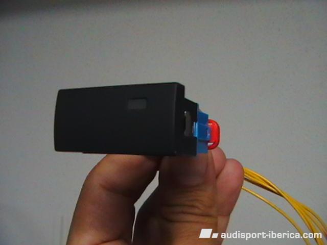

Pues yo sigo tratando de modificar el circuito del homelink, meses más tarde desde que desmonte el botón del brico que hice del salpicadero sigo sin mando...me bajo para cerrar y abrir a mano...es jodi*o el circuitillo del homelink... a ver si acabo que empiezan las lluvias Pronto retomo la colocación del homelink original, original, como a mí me gusta, y del RDK (posiblemente a la vez los dos) y del parktronic delantero. Ya no me va a quedar nada por hacer, bueno acabo de comprar una cámara original de visión trasera y ya he conseguido, por fin, una Unit Head con FBAS. -
