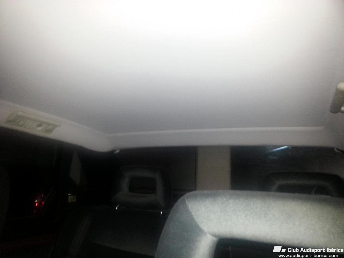

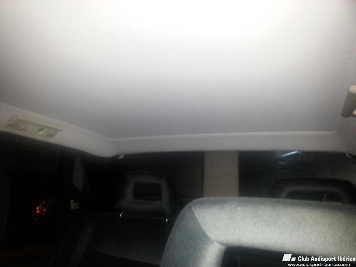

Muchas gracias a todos!!!! Pues a mi coupe coupe....se me descolgó de golpe! Iba con la ventana bajada...se me hizo una pequeña bolsa atrás de todo y en cuestión de segundos...tenía todo el techo abajo! Si necesitas reparar el tuyo y estás en la zona de Barcelona te puedo decir donde lo llevé! Saludos. PD: CelrRaC....cuando quieras hacemos una mini kdd de KU's! Jeje -
