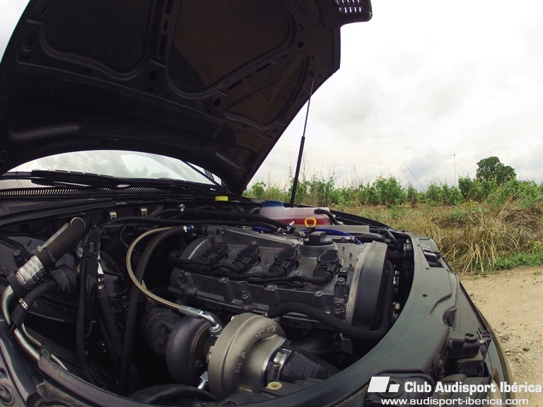

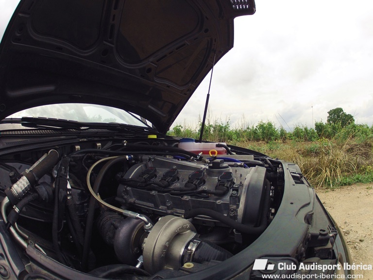

El mio es un a4 b6 1.8t cin garrett gtx2863r. Va forjado y todo eso y anda sobre 310/320 cvs y unos 450nm. El embrague de serie va aguantando pero se que sera por poco tiempo.

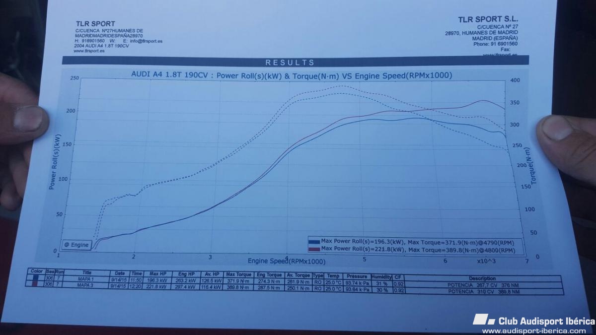

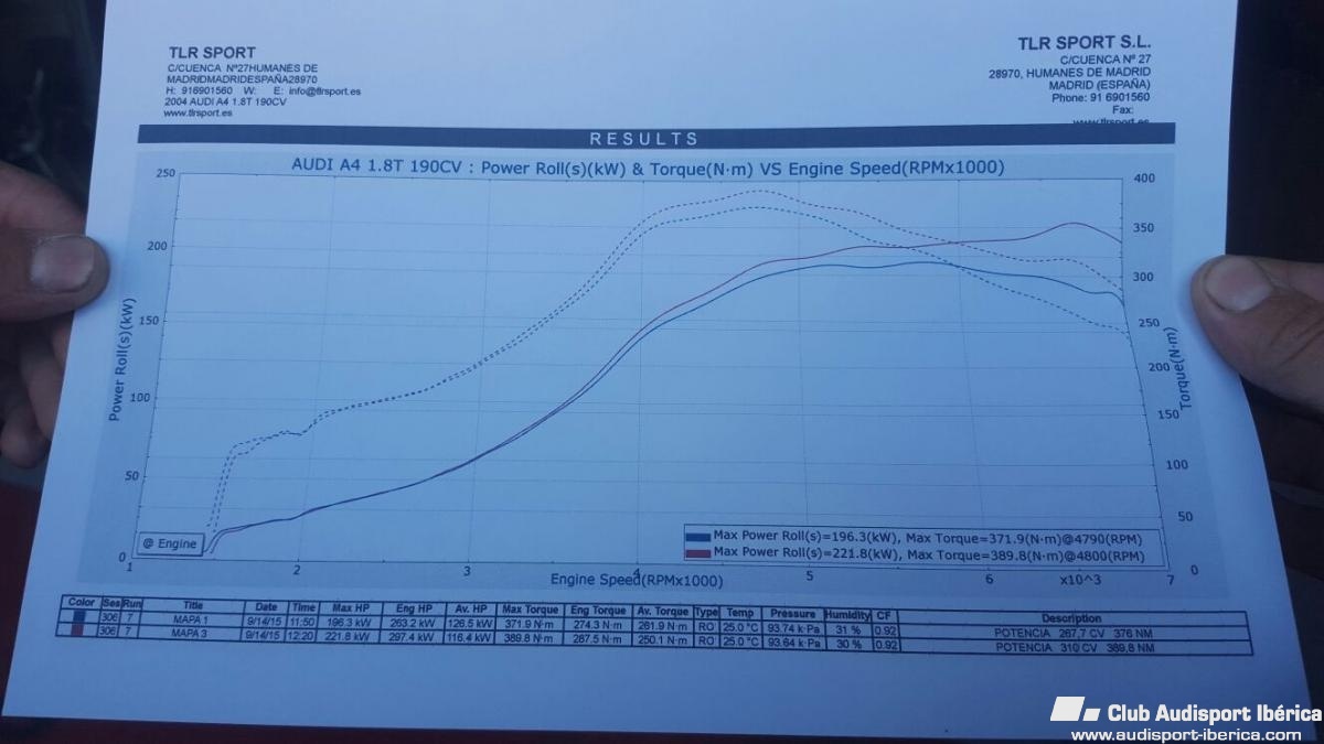

aquí os dejo resultado del trasto después de reajustar un poco la electrónica. a falta de cambiar embrague ya que voi con el de serie y no aguantaría mas. el dia que lo cambie podre apretar un poco mas el asunto pero no hay prisas jeje ya se mueve bien el trasto.
están los sachs performance que van bastante bien y son reforzados pero no son cerámicos. el problema es que salen carillos solo disco y prensa unos 600€. elluk de fabrica en oscaro son 170€ osea que si aguanta la presión creo que merece la pena. además mi coche es tracción delantera y al potenciarlo tienden a perder rueda y no sufre tanto la caja ni embrague. a ver que da de si el luk jeje si no da la talla abra que poner algo acorde a lo que llevo.
iker de momento sin ajustar electrónica el coche funciona bien pero esta soplando mui poco el turbo y aun asi anda como antes diría yo. cuando ajuste ya se vera a lo que se puede llegar pero me va a limitar el embrague de serie el cual quiero saber cual es su limite ya que uno bueno ronda los 1000 eurs y si veo que este aguanta lo suficiente pues vere que merece mas la pena si cambiar el de serie cada año omontar uno reforzado. los reforzados suelen ser incomodos bruscos y se cargan antes la caja de cambios de ahí mi decisión.

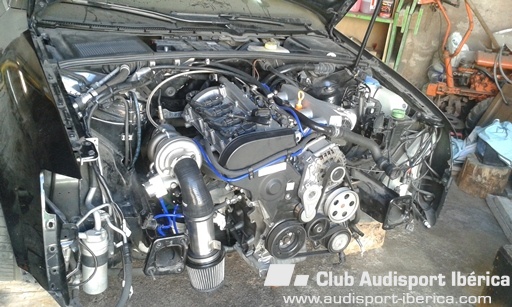

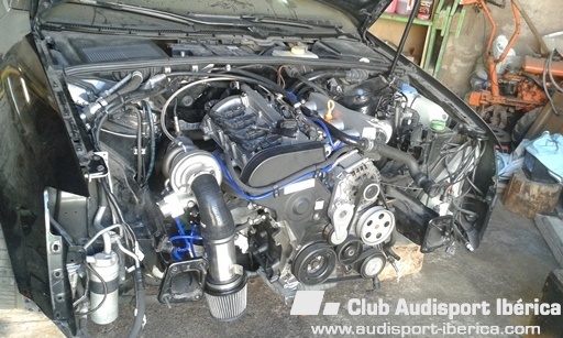

bueno porfin he terminado de montar el trasto y parece ir todo bien. abra que rodarlo y ajustar electrónica a ver que sale de ahí.

Sergio el cambio es simplemente porque desde que lo tengo siempre he pensado en hacer algo asi, forjar y turbaco gordo y a veces me plantee comprar un b5 para hacerlo pero... teniendo ya este en mis manos.. por que no hacerlo a este jaja y asi ha salido la cosa. bueno por eso y porque soy un calentao con estas cosas, no me da ningún miedo hacer estas cosas y desmontar todo para luego montarlo. lo que si me da respeto es la pasta que se va en estas cosas pero bueno si algo quieres algo te cuesta jeje. el motor hacia ahora 36000km desde que lo reconstru enterito por una averia que tuve pero ahora mismo no tenia ni el mas minimo problema.
hola, me interesa bastante ver como lo estas haciendo. yo me lo plantee mucho tiempo pero eso de soldar en el colector del turbo y hacer tantas adaptaciones me tiro para atrás. al final me decidi por montar un Garrett y listo. bueno de hecho estoi en ello aun jeje. pero tengo curiosidad por ver los problemas que te vas encontrando y como los solucionas. buen curro te estas pegando la verdad. saludos y animo
