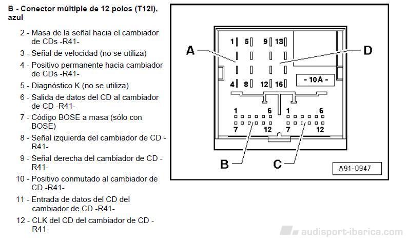

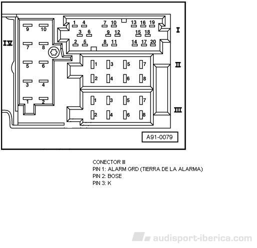

  19. Hola a todos!!!! A ver quien me puede alumbrar un poco. Tengo un A4 avant del 2003 que llevaba de serie un Symphony II con Bose y que sustitui por un RNS-E, pues bien no logro sacar la señal de los pulsos para que me marque la velocidad. En los esquemas de la symphony, en el conector negro los cables son los que pongo en el dibujo Sin embargo en el RNS-E los cables van donde dice el dibujo. He probado todas las combinaciones posibles y nada. He conectado el cable de señal bose del symphony al pin B7 del RNS-E. He conectado ese mismo cable al pin B3 que es la señal de la velocidad. He quitado la señal K y no me conecta el VAGCOM He cambiado el valor que hace referencia al gala en el VAG poniendo 255 (creo) que dice que el gala se controla por un microfono cuando llevas bose. Se me acaban las opciones, alguna idea? Gracias
  20. el radio cd que tenia antes es un symphony , tambien llevo bose y he desmontado el navegador y en el conector negro donde tienes conectado tu el gala yo lo tengo ocupado con un cable que se supone que es gala cuando no llevas bose y en el del al lado segun he visto es la masa DWA
  21. creo que si, es un avant del 2003. Puede estar el problkema en el conector al rns-e¿
