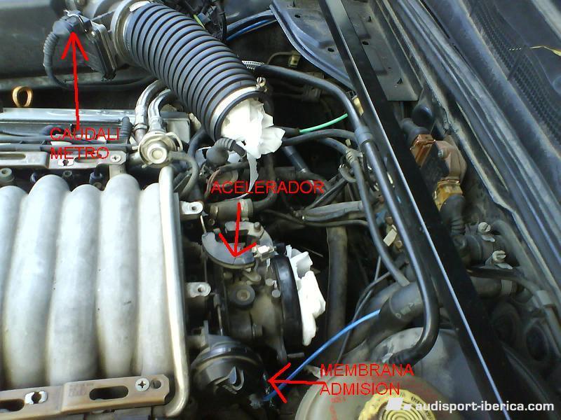

hola Yo te recomendaria lo siguiente: Desconecta el conector del caudalimetro (no pasa nada) sales y pruebas el coche, si el coche empeora VUELVE A ENCHUFARLO. La bomba puede estar mal y no dejarte tirado, de hecho ami no me iva bien al 100% (aveces si, otras no) durante bastante tiempo y era la bomba, que es lo mas posible. Metete en el coche y acelera a tope con el coche parado, con ayuda de otra persona comprueba que la mariposa de admision esta a tope, es decir que le des gas a mano, alomejor no abre del todo. Estos motores llevan doble admision (conductos) a partir de 4000rpm´s hace que una membrana que va detras de los colectores acciones unas varillas que varian la longitud de admision (y grosor). Si necesitas alguna foto dilo. Un saludo -
