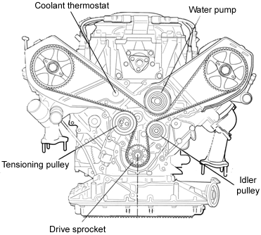

REFRIGERACIÓN COUPE 2.8 V6
MorgarV6 responde a Dendrobates de discusión en Audi 80 / 90 / 100 / A6 C4 / 200 / Cabrio / Coupé
El termostato esta muy escondido, no te molestes en buscarlo, para cambiarlo hay que hacerlo aprovechando el cambio de distribucion, lo de la sobrepresion no lo entiendo muy bien... A que te refieres??? respecto al termostato esta aqui: y que te salga agua por el vaso de expansion para descartar ya cambia el tapon primero, y sigue purgandolo bien, no llenes el deposito de anticongelante hasta el tope, dejalo entre medias. Un saludo -
El termostato esta muy escondido, no te molestes en buscarlo, para cambiarlo hay que hacerlo aprovechando el cambio de distribucion, lo de la sobrepresion no lo entiendo muy bien... -
en uno de los 2 manguitos que van al radiador de la calefaccion llevas un purgador, azlo por ahi. Un saludo -
