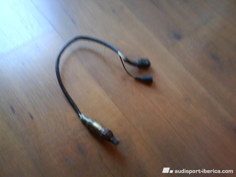

  10. tengo una sonda lambda si la quieres te la envio, pero tu coche lleva 2, una por ramal de escape. Un saludo

  12. Hecha un vistazo a los inyectores haber si tienes alguno "fuera"

    Pues ya puedes poner las sondas, los catalizadores son para no contaminar pero las sondas son las que mandan señal para hacer la mezcla aire gasolina, por lo que tu coche no debe andar nada bien y gastar mucha gasolina
